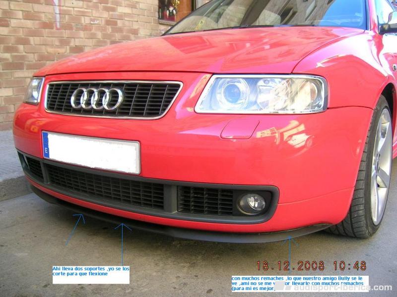

Bueno vamos alla 1 -presenta el espadin de como quieres que vaya colocado (unos lo llevan hacia afuera y otros lo llevan mas metido ) 2- con un cuter ( las pestañas que lleva para encajar en la defensa ( de su coche original ) se las dejas sin la patillita del final ( que quede todo plano ) 3-con un taladro en cada patilla del espadin , taladras para meter despues un remache ( luego una vez colocado taladraras mas veces todo el espadin ) pero por ahora ASI conseguiras que te quede para poder trabajar en el 4- empieza por centrarlo bien ,por el medio de la defensa ( lo remachas ,que se aguante ) y vas hacia el lado que quieras (IZQ O DER) al ser de plastico sera flexible e iras llevandolo con la curvatura que tu desees darle ,si ves que te queda largo ( lo cortas en forma de que no se note mutho ) para eso as de ser un poco manitas..........una radial con disco pequeño te ira bien ( y si lo calientas despues de haberlo cortado com lija gorda de 90 la pones encima para que quede granulado ,como todo el espadin. 5-en el mio yo le quite (en el centro ,lleva 2 bastones que hacen que se aguante ) yo se los quite ,ASI cuando entres en un garaje ,no lo romperas ,sino que flexionara (eso lo se por mi Astra GSI16v que lo tenias ) .........y poco mas que decir tengo ,que no corrar y que lo hagas bien,seguro que lo consiges Un saludo Guzman
Le quitaria las pestañas ,no me convence nada ,el color de la defensa aun estando de noche se nota el color y la calandra en rojo la verdad que no me disgusta ,me gustaria ver alguna foto de la defensa de dia ,para ver la diferencia mejor :lmfao: Saludos Guzman :ranting2:
