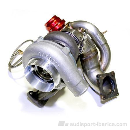

Hola Delicatessen S3 lo mismo digo de cuanto tiempo ,que quieres que te diga si vas a poner ese turbo es obvio que vas a tener que poner una Downpipe de 3" y como veo que no quieres quitar el catalizador ,pues lo que te queda es poner unos de (alto flujo ) como los que lleva Pokito ( son de lo mejor ,pero ya sabes euros ) injectores ,hasta que no lo tubiese montado con el turbo no se lo pondria ,haria que le hiciese una buena repro y haber lo que diria esa cartografia ( tu chipunter lo sabra si te harian falta o no ) la admision como que no se la pondria ,mejor la de serie ,la valvula de descarga es obvio (muelle rojo con una arandela ) el intercooler frontal en este caso ya es obligatorio junto a los manguitos de silicona y respecto al escape sabes que me gustan ,pero dudo de sus ganancias Lo principal es el dinero que te quieres gastar ( pero soy de los que digo que mas vale gastar una vez que no dos ) mira ,informate bien ,mira lo que se le saca a ese turbo y la forma de entregar la potencia en ese turbo ,por que sino ya sabes que te veo comprando un embrague reforzado para el Un saludo Guzman -

Tantos cv??? jod** macho, debo tener el peor S3 de todos los que andan, por que el mío con todo eso apenas pasaba de 260cv... Con un k04, como mucho llegarás a los 260cv de verdad, y bueno, suponiendo que tú motor esté prefectísimo estado... Si has roto el turbo, yo le metería el que tienes de origen, y reprogramaría, con las mod´s que quieres meterle, por mucho turbo que le metas, seguirás teniendo tapones y no vas a ganar nada más allá de lo que te daría tu turbo de origen. Todo depende de lo que te quieras gastar... Yo si fuera tú, iría a tlr y les diría que te montasen un gt28rs de pata negra, un garret, con sus inyectores, donwn pipe,admisión etc etc... Con eso rondarás los 320cv de verdad y el coche andará tanto que a lo mejor al porsche se le salen los colores... Pero claro, eso te saldrá sobre unos 4000€ siendo muy optimista, y tendrás que meter el ic frontal etc etc. Si no quieres gastarte mucho, mete el turbo que tienes de serie, vas a la audi y pides uno de intercambio, te saldrá por unos 900€. Cambias colector, línea de engrase y reprogramas, con eso andarás por los 250cv totalmente fiables y el coche volará... También hay la opción del turbo KKK 04 r, es que de la marca KKK, que es le que llevo yo, peroooo, para sacarle rendimiendo deberás meter down pipe, mejorar la admisión y todo eso te saldrá por unos 2500€ y tendrás como muy mucho unos 270cv reales... Pero por 1500€ más, mejor tener 320cv, y más que tú creo que eres una persona pudiente, o por lo menos es lo que dices. La decisión es de tu cartera más que nada, si quieres que ande un poco más, lo de serie nuevo, si quieres que vuele gástate la pasta y monta un gt28rs. -
