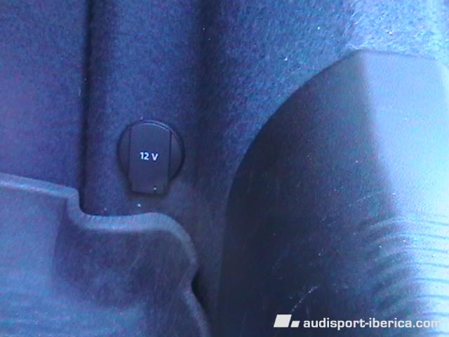

Y por último, vista frontal de la toma con la tapita abierta, donde se puede ver que todavía no he introducido el conjunto, a la espera de conseguir tubo corrugado. Tengo de fibra óptica, que es de 3 mm, y quizás me decida por éste si no encuentro otro. -

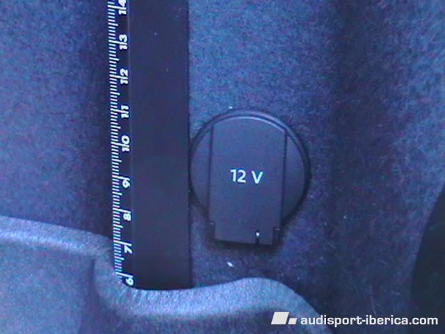

Ahora es el momento de ver el lugar exacto donde ubicaremos la toma de 12V. He puesto una regla apoyada en el suelo del maletero para tener una referencia de la altura. A la medida que veamos habría que añadirle 2 mm, que es la distancia del borde de la regla al punto "cero" de la escala: -

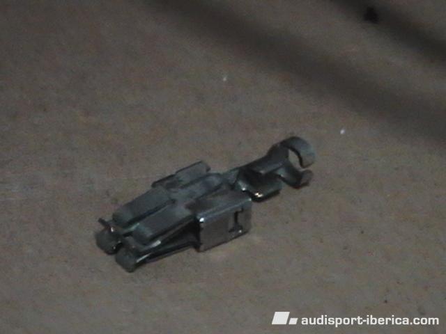

Es el momento de ver un primer plano del pin doble ISO que introduciremos en el casquillo anterior. En la foto anterior se puede apreciar ya instalado. Sirve tanto para este casquillo como para cualquier instalación "a posteriori" en la que utilicemos los portafusibles, es la pieza original:
