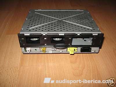

Ahora un primer plano del módulo de voz: SDS.doc -

La tapa que hay que abatir es a frontal, la de color negro. Supongo que tirando de la pestaña en forma de media luna que sobresale en la parte central. Como puedes comprobar se trata de un módulo "enchufable". -

Vamos a ver si nos ayudamos mutuamente. 1º Indicaciones para montar la unidad de voz a posteriori. - Desconectar todos los consumidore eléctricos. - Extraer la llave de contacto. - Desmontar la radio (desatornillar rack, desacoplar todos los conectores y extraer la radio). - Una vez que tenemos la radio en nuestras manos, abrimos la tapa y encastramos el módulo de voz, volvemos a poner la tapa y la atornillamos al rack. Como puedes comprobar, fácil y sencillo. 2º Problema. - A esto sólo le falta un detalle. Es necesario acudir a un concesionario Audi para dar este componente de alta, de otro modo será imposible su funcionamiento. Pero con media hora de mano de obra está solucionado. Como mucho una hora y, si se tiran el rollo, quizás vuelvas con tu SDS montado por la patilla (esto será lo más raro). 3º Micrófono. ¿Lo tienes instalado? Va ubicado en el plafón de luces delantero, el el techo. Yo no lo tengo y lo tendría que montar pero no sé dónde va conectado. Si tú dispones de él me gustaría saber si puedes mirar dónde van las conexiones. Una foto sería ya impresionante. A ver si algún forero que lo tenga nos puede ilustrar. 4º Referencia/idioma. Por lo que he leído, cada referencia corresponde a un idioma (alemán, inglés, francés, italiano, español, etc.). Me ha parecido entender en algún foro extranjero que aunque tengas el módulo en alemán se puede recodificar en otro idioma, pero esto no te lo puedo corroborar. A ver si alguien del foro puede ser contundente en este aspecto. Mi intención sería comprar el módulo en español y el micro y montarlo yo mismo. Luego acudir al concesionario y que en un momento lo activen. Conclusión: como puedes comprobar, si llevas micrófono no necesitas más que montar (encastrar el componente en la radio) y codificar en el concesionario. Plug and play, prácticamente. Ni cables, ni líos. Fácil, fácil. Vamos, a ver si alguien nos puede ayudar algo más. Sobre todo con el micro y con la posibilidad de recodificar el módulo de alemán a español (quizás esto también lo tengan que hacer en el concesionario). -

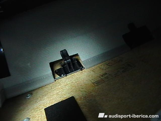

Anteriormente, detalle de los enganches de fijación de la parte de abajo del cubre-respaldo. Detalle de las bridas: -

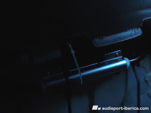

Insertado el reposacabezas, ya podemos colocar en su sitio el respaldo, así podremos trabajar mejor y la hora de pasar el cable (recomiendo por el lateral) y fijar las bridas. A continuación procedemos a colocar el cubrimiento del respaldo. Encajamos las dos guías de abajo (ver fotos anteriores), introducimos la base de los clips en sus alojamientos del cubre-respaldo (aunque hay hueco para tres en mis asientos vienen dos), movemos levemente hacia la izquierda todo el panel y con un para de golpes encastramos los clips. Ya está la pieza en su sitio.
