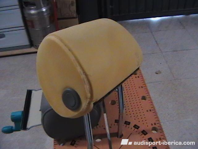

Una vez aquí introducimos un destornillador plano alredeor del botón redondo para sacar la tela por encima del mismo y tiramos de la tela para destapizar, como si quitáramos una camiseta. Empezamos por el extremo opuesto al botón y seguimos por el otro. Tiramos de la tela poco a poco y, ya está: -

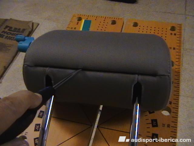

1º SACAR REPOSACABEZAS Reclinar el respaldo del asiento hacia atrás para dejar suficiente espacio e impedir que tope en el techo . Pulsar el botón lateral del reposacabezas y tirar hacia arriba de todo el conjunto hasta sacarlo por completo. 2º DESTAPIZAR REPOSACABEZAS Para ello necesitaremos un destornillador plano. Lo introducimos por la zona de abajo del reposacabezas y, haciendo un poco de palanca en la ranura central (empujamos hacia adentro), extraemos las dos lengüetas del final de la tapicería. Posteriormente y, siguiendo el mismo procedimiento, extraemos los extremos -

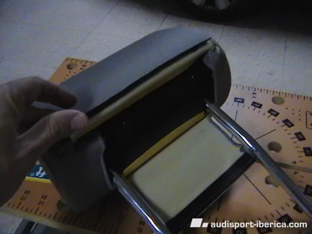

Me vas a destrozar el brico. Te lo explicaré muy rápido, ya estoy muy cansado. Lo primero para quitar la tela introducir un destornillador por la ranura de abajo, empujar un poco hacia adentro y se libera la pestaña del final de la tela, girar el reposacabezas 180º y repetir el proceso con la otra parte del final de la tapicería. Esto hay que hacerlo con los dos extremos y con la parte central. Una vez afuera los dos terminales de la tapicería empezar a destapizar por el lado contrario del botón lateral y, por último, la zona del botón lateral. Con un pequeño detornillador se debe sacar antes el borde del redondel que rodea la botonadura para dejarlo por fuera. Retirada la tela, se retira la caperuza de espuma. Tirar hacia arriba abriendo hacia afuera de los laterales. Queda la carcasa del reposacabezas, compuesto por dos piezas de plástico unidas por unas pestañas. Intoducir un destornillador en cad una de ellas (son fácilmente identificables) y ya tienes abierto el reposacabezas. Una vez aquí, desplazar en oblicuo la "U" invertida que forman los tubos para trabajar mejor y horadar por el lateral los tubos un poco más abajo de los ángulos porque en el mismo ángulo no están huecos. Primero con una broca pequeña, luego otra algo mayor y así hasta alcanzar el diámetro necesario para introducir el cabo del cable (el conector). Luego, un poco más abajo, repetir el proceso para hacer un orificio alargado. Ya puedes pasar el cable. -

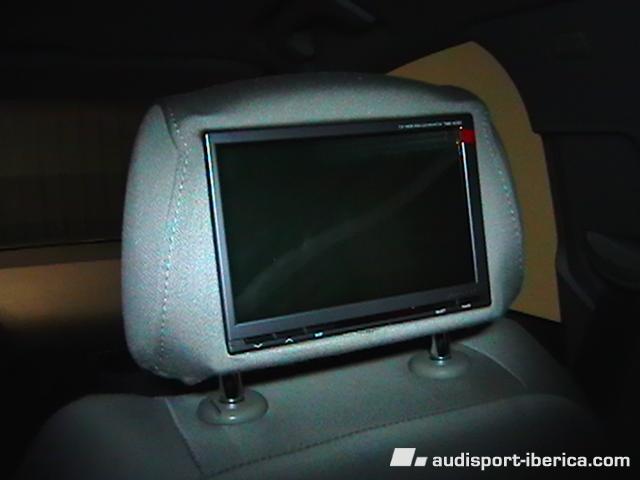

Cuando me ponga con la segunda pantalla intentaré hacer fotos de la instalación, lo que pasa que va a tardar porque ahora mismo me resulta imposible hacer nada. Respecto a la instalación, he aprovechado el reposacabezas original y el tapizado original, para pantallas de 7" marca Alpine modelo TME-780 y TME 789-EM (o algo parecido, hablo de memoria), con "caja negra" + auriculares Alpine. Respecto a las tiendas, no sé si se puede hacer publicidad, el que me lo pida le paso por privado los mejores sitios que he encontrado en cuanto a presupuestos tanto de compra como de compra e instalación. -

Yo estoy en plena faena de instalación de las pantallas integradas en reposacabezas de tela. Ya tengo montada una de las pantallas, pero he tenido que parar por cuestiones médicas. En un rato tienes la pantalla montada, si lo haces tu, y resulta fácil. Lo importante es el resultado final que deseas para esas pantallas. Que se oigan sólo mediante cascos atrás y no te molesten mientras conduces, que se oigan por todo el habitáculo a través de los altavoces del coche, que se pueda manejar desde el MMI, etc. Existen varias posibilidades y, en función de tus necesidades o tus preferencias (y presupuesto) debes acometer la instalación que consideres más oportuna. Antes de ponerme manos a la obra solicité presupuestos en varios talleres especializados, con y sin material, si bien es cierto que algunos sólo te instalan si te venden el equipo. Las diferencias de precio son grandes, como también lo son en el material si lo compras tú directamente en algunas tiendas y almacenes especializados. Animo y elige bien. -
