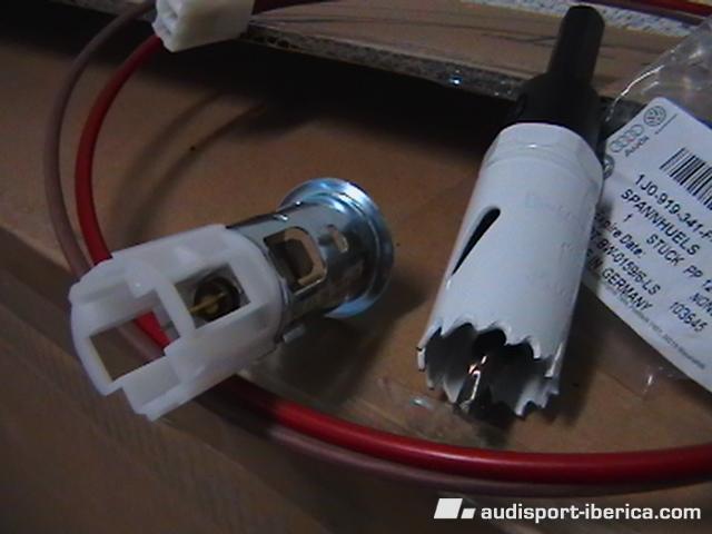

Ahora la pieza clave, el casquillo que se conecta a la toma, con el que evitamos todo tipo de chapuzas de conexión: -

Pues ahí van unas fotillos. Primero una vista general de todo el material (se me ha olvidado poner el fusible, que lo tengo en una bolsita de plástico para que no se pierda): -

BRICO TOMA 12V EN EL MALETERO DE UN A6 4F Pues estáis de enhorabuena, tengo todo preparado para instalar la toma de 12V en el maletero, sólo me falta buscar un macarrón de un diámetro discreto para dejar la instalación a mi gusto y totalmente protegida. Materiales a adquirir: 8E0 919 309 Se trata de la toma de corriente propiamente dicha o, como ellos lo llaman, caja de enchufe. Precio 4,86. 1J0919341F 4PK Se trata de la tapita para la toma de corriente. Ojo, esta referencia se refiere a la de color negro. Especificar en el concesionario el color y os darán la apropiada. Precio: 5,48. 1J0919321 Se trata del conector original que se enchufa a la toma de corriente. Precio 0,85. N 01713113 Fusible 20A. Precio: 0,37. Conector doble ISO. Precio: me los regalaron en el concesionario. Cable flexible de 2,5 mm de color rojo y marrón (con un metro de cada hay más que de sobra). Precio 0,90. Además hay que adquirir 3 conectores doble ISO (pondré fotografía) y 1 conector redondo para masa. tengo colocada la tapita de la toma de corriente. Estoy buscando tubo corrugado de automoción y, aunque he localizado la fábrica que suministra a SEAT, la fabricación la realizan en Tarragona y aquí sólo tienen oficinas y no tienen muestras (necesito 1 metro) ni para regalar. Si queréis dejarla como yo, un par de tubos corrugados flexibles de color negro y algunas bridas para sujetar el cableado. Taladro: El agujero lo hice la semana pasada con una broca bimaterial marca Wolfcraft (creo que se escribe así) de un diámetro de 25 mm. Luego limé un pelín para que entrara todo el conjunto a presión para evitar que "bailara" la toma. Se puede hacer con una broca algo mayor, pero me daba miedo que luego pudiera quedar con holgura. Colocación de la tapita: A presión, una vez realizado el agujero. Quitar el gato, para poder maniobrar, y roscar la tuerca de plástico que fija la tapita al tapizado. Apretar fuerte, para que no se mueva. Conexiones: La toma tiene tres patillas. Sólo hay que utilizar 2. La del centro es el positivo (12V) y la de color plateado es la masa. La del extremo de color dorada no se utiliza, repito. En dicha toma hay que encastrar el conector de color blanco que cuenta con tres huecos (evidentemente sólo utilizaremos 2). Introducir el conector doble ISO al que habremos fijado el cable correspondiente hasta oir "clic" en el conector de plástico blanco. Sólo tiene una postura. Al otro extremo del cable rojo fijaremos otro conector doble ISO. Al otro extremo del cable marrón fijaremos el conector tipo arandela. El cable rojo lo llevaremos hasta el portafusibles ST1 de color negro. Utilizaremos el número 5, que es el que utiliza Audi para estos menesteres. El cable marrón lo llevaremos hasta cualquiera de las tuercas que sujetan cables de masa. Embridar y listo. Mañana a ver si pongo unas fotillos. Como podéis comprobar se trata de la instalación original-original, con los mismos elementos que vienen de fábrica. El conector blanco es fundamental, rapidísimo de colocar y te evitas tener que soldar, cortar, utilizar funda termoretráctil, etc. Cualquier duda, a vuestra disposición. -
