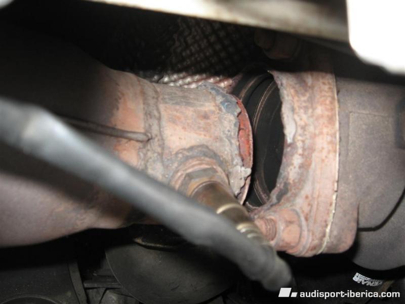

Si que sería la excusa perfecta para montar un supresor, la put*da es que antes del 20 de diciembre hay que pasar ITV, asi que tocará hacer la ñapa ahora y más adelante montar un downpipe en condiciones... Acabo de subir del garage, he intentado por arriba, por abajo... en casa me es imposible sacarlo, no tengo hueco, y el coche no puedo levantarlo más. Tendré que llevarlo al taller del colega y sacarlo alli...el lunes... El cata está vaciado, si. En fin, este finde a andar en el Ibiza (asi le saco la carbonilla, jejeje) Saludos
Ayer volvíamos de tomar una cerveza después del trabajo, y al incorporarnos a la autopista, le piso en 3ª, y de repente BROOOOOOOOOOOOOOM, madre, que escandalera que pegaba el coche, hasta me llamó un compañero que venía detrás en su FR. Le pregunté si veía algún tramo de escape que estuviese más bajo de lo normal, pero no. El coche sigue andando perfectamente, asi que voy para casa, a bajas vueltas, pensando que se habría roto el flexible... A todo esto, viene detrás de mi un coche de la Local, me adelanta y me hace parar. Me pide los papeles del coche, tal y cual, y me dice que hace mucho ruido, y yo "jod**, llevo 20 kms asi, ya sé que hace mucho ruido", le digo que debió romper algo porque empezó a hacerlo de repente. Ya que estoy fuera del coche, me pongo delante de las colas de escape, y no sale nada, se lo indico, y me dice que lo mire y lo arregle "no, si te parece voy a la ITV el mes que viene asi..." Bueno, esto, como anécdota, jeje... Acabo de abrir el capó, y he aqui el problema... Se me ha roto el catalizador en la unión con el turbo, manda carallo!! Bueno, pues ahora a desmontar, y a ver si alguien me lo puede soldar este finde... Porque todavía no sé qué ha sido de nuestra máquina de soldar... Hasta se oye silbar el turbo a ralentí, ya no os digo cuando descarga! Saludos
