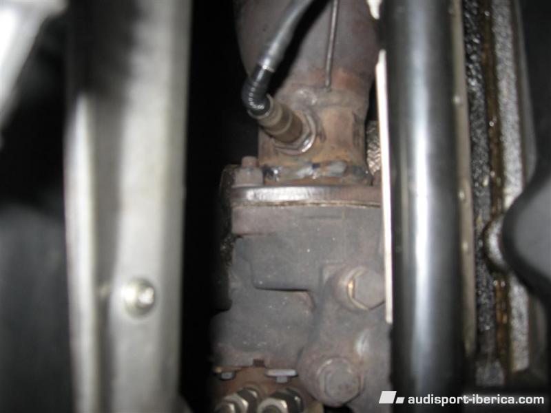

  15. Al final, los tacos delanteros, son hidráulicos. 110 euros el derecho y 80 el izquierdo en origen (sin descuento), al parecer no los hay de competencia. Y sí que tengo uno cascado, al menos el derecho, que hasta tira un poquito de aceite... Creo que puedo conseguir un par de ellos de un siniestro, ahora no puedo ponerle los 2 nuevos, ya el arreglo del cata han sido 120 euros, 3 horas de mano de obra y soldar el catalizador. Una foto de cómo ha quedado... Saludos
