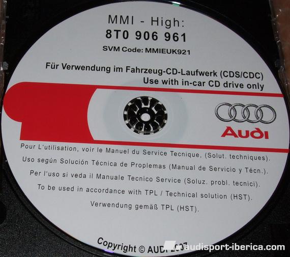

Re-equipación MMI 3G (retrofit)
ximo@6 responde a JNV de discusión en Audi A6 / Allroad C6 (2005 - 2011)
En la imagen sale la rueda del volumen a la izquierda porque esa caratula, es para un modelo con arranque por boton, ya que los botones del arranque van a la izquierday no entra la rueda del volumen Puede ser o un cambio de modelo o un british ya que yo llevo el Advanced Key, arranque "sin llave", y la llevo en la derecha del MMI. los botones del avanced key nuevos son diferentes a los nuestros, si mal no recuerdo son redondos, y lo que si es un panel de un modelo igual al nuestro, ya que los botones son iguales y los botones del avanced key en inglaterra siguen estando en el mismo lugar, y el freno de mano esta en el lugar correcto donde esta el conductor, conclusión que es un panel de un modelo sin restiling de un modelo ingles -
