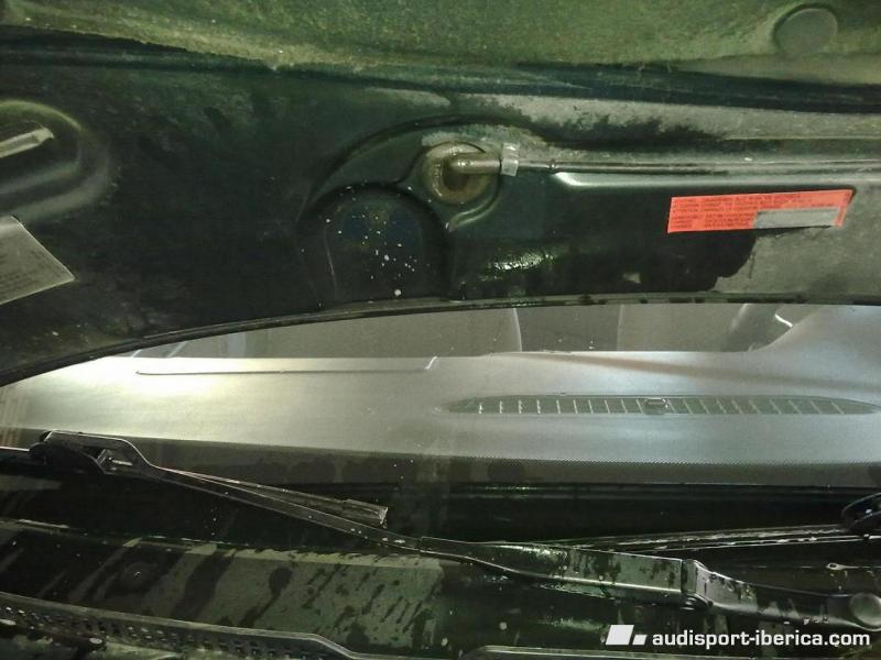

Pérdida líquido limpiaparabrisas
pequeñajo responde a pequeñajo de discusión en Audi A4 B5 (1995-2001)
Hola: Hoy tocaba cambiar los limpias y rellenar el depósito, cuando me he dado cuenta que había un charco de líquido debajo del coche, vamos que pierde líquido, pero lo curioso es que he comprobado que sólo lo hace cuando le doy para que tire, en normal no pierde nada También creo que pierde por una de las salidas, ¿a alguien le ha pasado y sabe de qué puede ser??
