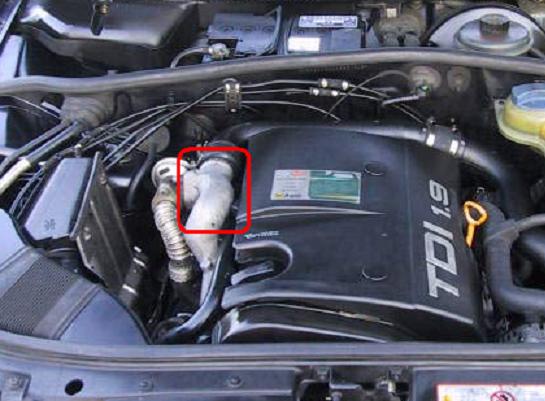

  5. hablamos de como influye la suciedad en el colector de admisión? haciendo una revisión rutinaria me percaté que toda la guarreria que suelta la egr acaba adosada a las paredes del colector. sin llegar a desmontar nada mas, limpie lo que pude y como pude. Digamos que en 200.000km el diametro de la boca del colector tenia un 20% de paso obstruido en sus primeros 15cm. Tas limpiar desde el inicio hasta la curva, probé el coche y conclui ke la limpieza no hizo nada. Pregunto al aire: Lo que limpie era el grueso de la suciedad o se junta mas en otro sitios? Sera está una de las muchas causas de la perdida de potencia en un vehiculo? Finalizo. Tras ver toda akella guarreria decidi anular la EGR de inmediato. Añado una foto ke muestra el tramo ke limpié.

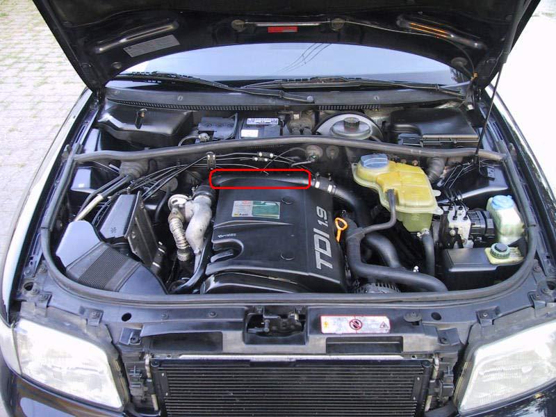

  13. el sensor en los 90 y 110cv si no me ekivoco va por la parte de abajo del tubo rigido que señalo en la foto. Fermo, me ekivoco? Habra que hacer la limpieza, no? xDD Pues tambien hay otro tubito que va desde al lado del sensor hasta el interior de la ecu. ese tambien tragara porkeria, no? como se limpiaria?
