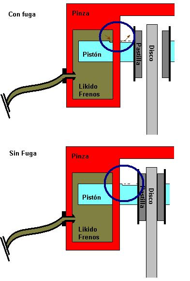

  6. NO ME CUADRA. Si fuese un poro en un latiguillo se hundiria siempre y no es mi caso. el ferno se hunde, yo bombeo y se pone duro (jajajaja no lo sakeis de contexto), vuelvo a pisar y ya no se hunde en las siguientes frenadas. Al cabo de un rato vuelta a los mismo. Alguien puede postear el diagrama de como funcionan las pinzas de freno?? se me ocurre ke por alguna frenada brusca, el piston de las pinzas se halla deformado y ke dependa de su posicion la existencia de fuga de likido. De ahi ke solo se hunda en movimiento, cuando las pastillas se han separado de los discos y no en parado cuando las pastillas estan pegadas a los mismos. Aki os pongo una imagen ke explicara mejor ke 1000 palabras lo ke os kiero decir. Concepto a priori: Al girar el disco siempre empuja a las pastillas un poco, separandolas de el mismo. Tambien esta ilustrado. Poe eso solo pasa rodando y parado nunca ¿¿¿es posible todo esto???
  7. JCL parece ke tenemos el mismo problema. Te van a decir ke es la bomba de freno pero tu ni caso. Al menos en mi experienca. Yo creo ke son las pinzas pq los discos no se ven mal. Ademas si fuesen los discos no haria nada de lo ke nos ha hecho o si lo hiciese lo haria siempre y repito ke lo va haciendo cada vez mas seguido ahsta ke lo hace siempre y siempre a baja velocidad. Jcl llevas frenos de casa?? Ayuda a ver si lo resolvemos pronto.
