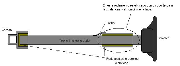

Resulta que ya me tenia hasta el mienbro tener el pito duro. Tras sacar el airbag y ver que los interruptores van como la seda busco mas a fondo. La coincidencia es que cada vez que encontraba una posicion del volante en la que funcionaba el "pito", la caña tenia buena masa. Y cuando el "pito" no funcionaba pues no habia nada de contacto con la masa. El misterio era descubrir que conector, escobilla, pestaña, cable, etc comunica la caña con masa. A simple vista parecia raro ya que se supone que la caña es metálica y tiene que hacer masa con la cremallera de dirección. Pues no es así. El ultimo tramo de la caña está unido a un cardan mediante un soporte sintético. :clap1: Por lo tanto poca masa transmite. Buscando el elemento que comunica el tramo final de la caña (de donde obtiene masa el pito), con la masa. Observé que en uno de los rodamientos muy cercanos al cuadro de instrumentos tenia grasa como para parar a un tren de KH7. ¿Os imaginais donde estaba la pestaña que comunica la masa? Debajo de toda esa warrerida. Resulta que la pestaña es en realidad una pletina de metal apoyada sobre la caña en un extremo y soldada en el otro extremo a otro elemento metalico de la columna de dirección. Esa pletina con el paso del tiempo se habia vencido y ya no apoyaba sobre la caña, si no que se mantenia rozandola. He limpiado toda la grasa sobrante y doblado la pletina para que realmente apoye sobre la caña. RESULTADOS SORPRENDENTES El pito está blando. Para arreglarlo solo hay ke desmontar la tapa de los pedales. Mi caso es que el pito no funcionaba. Para hacer ke funcionase habia que darle un par de golpes al volante y ya iba durante un rato...

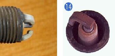

Muy bueno lo de las bujias. Hacen falta mas pruebas para saber si la mezcla está tica? Como dice fermo puede ke este rica por ke está fuera de punto. Seria motivo suficiente para expulsar gasolina sin combustionar y que te fogeé el tubo. En ese cAso es normal que gaste lo que tiene que gastar. Inyectara lo correcto pero no quemará lo correcto. Al menos eso veo yo. S Cordiales y suerte

estan todas las bujias igual de blancas??
gnomo, aún no soy ingeniero. Espero serlo. Lo suyo seria un pokito de Vag-Com para salir de dudas. A mi la verdad nunca me ha pasado cosa seemejante. Ni viajando en pleno verano un trayecto de 300km entre 170 y 190kmh. Pero... como ya he dicho: Si alguien conoce otro motivo de mayor peso que explique el misterio, un servidor para escuchar.

eso iba a decirte. las bujia que has posteado está BLANCA. debe estar entre marron oscuro y negro. Blanca es que le falta combustible. Suerte y cuentanos que es al final.
