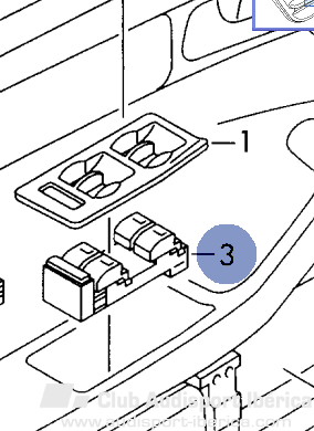

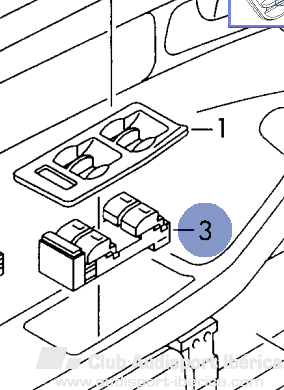

Marco botonera elevalunas (recepcion conmutador p.elevalunas electrico) 1 en la imagen 4B1959521 7PE soul negro => 14,68€ con IVA botonera elevalunas 3 en la imagen 4B0959851B 4PK negro soul => 62,82€ con IVA

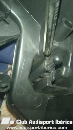

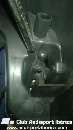

Regulacion faros manual
jafv responde a CUATROCIRCULITOS de discusión en Audi A6 / Allroad C5 (1997-2004)

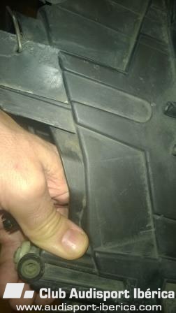

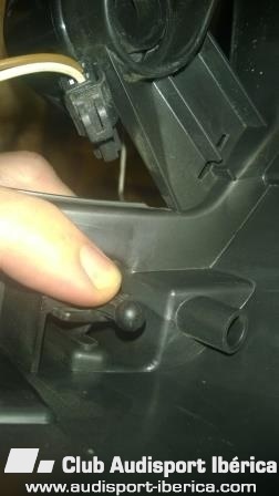

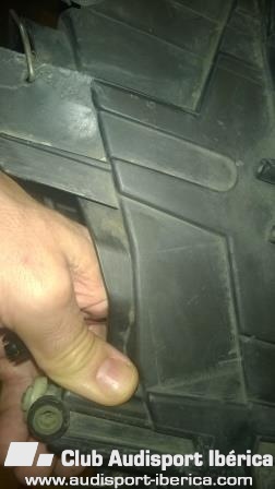

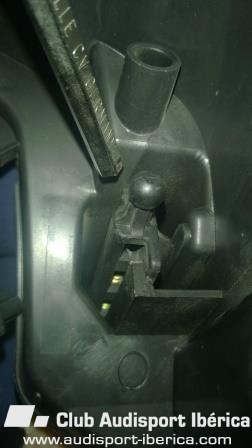

La ruletita que está horizontal, cuando la giras lo que haces es mover hacia delante o hacia atras un punto superior de sujeccion del faro con una rótula, y como el punto de abajo es fijo, lo que hace es que apunte hacia arriba o hacia abajo mas el faro. La otra ruletita que está en diagonal es para mover el faro hacia dentro o hacia afuera. Si quitas la tapa trasera del faro yo creo que si vas a poder empujarlo, y si me apuras hasta sin quitarlo. Espero que las fotos te ayuden. -
