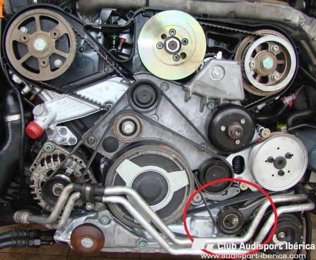

La foto no es de mi motor, es de internet. Yo tengo el frontal en posición de servicio y no hay sitio para hacer una buena foto. La dinamométrica que has puesto yo la llamaría de las analógicas, de las buenas, pero esas ya no se llevan, pero sería lo que habría que usar aquí, aunque en el dibujo del ELSA aparece una de trinquete. Al final lo he hecho a ojo, como dices. He tensado a un punto que me parecia razonable, apretado el rodillo, y luego comparado con el resto de correas, a ver como estaban de tensión, y como sonaban. Como es la del AA, la que está primero y mas accesible, llevaré la vieja en el maletero, y si patina, no es "demasiado" complicado tensar un poco mas, y si parte, pongo la vieja para salir del paso. Pero no creo que parta. Ahora me queda el timing, que me ha salido por encima en la gráfica. Pero eso, continuará... -

¿Como tensar correa auxiliar (poly-v) del AA?
jafv publicó una discusión en Audi A6 / Allroad C5 (1997-2004)
Despues de cambiar la bomba de agua, en el proceso de montaje me he atascado con la última correa, la que está delante de todo y que mueve el compresor del AA. Según el ELSA debes apretar el tornillo que lleva el rodillo tensor a 22 Nm, y a la vez girar el rodillo con una allen de 8 metida en el agujero que está al lado del tornillo, tensando a 7 Nm, es decir, con dos dinamométricas, una con una boca de 13 y la otra con una punta allen de 8. El asunto es que tenso la correa con la dinamometrica a 7Nm y no me llega a saltar, llego a tensar a tope pero no salta. A ver si alguno me ilustra de como hacerlo, que despues de este rodillo ya solo me queda arrancar y comprobar el timing, bueno, y montar todo el frontal, pero eso es ná comparado con toda la distribución. Es el rodillo que tiene el círculo rojo en la foto. -
