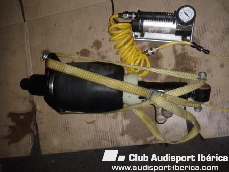

Separar el amortiguador de la balona tiene su miga, por la p..a tuerca superior. Soltarlo mas o menos puedes, pero apretarlo a su par correcto es harina de otro costal, ya que necesitas un util para por un lado sujetar el eje del amortiguador y por otro apretar la tuerca que lo sujeta con el par correspondiente. Una vez quitado el tornillo superior, es coger el amortiguador por abajo y girarlo 90º con respecto a la balona, y tirar para que se desencaje.

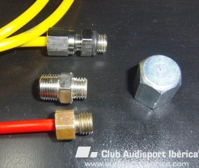

M 8x1 sacado de http://www.voss..otech.net/files/exotech_pdf/assembly_instructions_quick_connect_system_203.pdf Pero necesitarás no dos tapones, sino un conector y un tapón. Quitas la balona, pones un tapón y por la otra entrada echas el producto que tapa. Una vez echado, pones el conector y le metes aire para que coja presión y a la vez supongo que moveras la balona para que se reparta bien el producto, y ya a esperar que salga y que tapone. Meter aire a una trasera fuera del coche con la otra entrada ya lo había hecho, pero la verdad, no se me había ocurrido que una vez fuera, y con todo el tinglado listo, haberle echado el repara pinchazos y ver de repartirlo a mano.

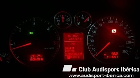

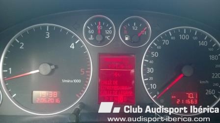

Unas fotillos con el despues. De dia me ha quedado razonable, es de noche cuando mas se nota la diferencia, pero es lo que hay. -

No estoy seguro pero me parece que solo hay dos tipos de FIS, el que es medio FIS de los primeros cuadros del A6 C5, y el que ya es el FIS tamaño grande, el que hemos visto en estas fotos. Las agujas se desregulan al quitarlas para poder quitar la serigrafía y ya poder acceder al circuito impreso donde va soldado el FIS. Al montar el cuadro, con el vagcom se hace un test al cuadro, y hay una fase del test en el que las agujas se quedan a las doce en punto, y ahí es cuando colocas las agujas en su sitio exacto. -

Yo también me hice un cable para probar la pantalla justo despues de soldar, y para ajustar las agujas tambien en ese paso del montaje. Para el filtrado, puse un trozo de lámina solar de la que se usa en los cristales de los coches para atenuarlo y que quedara razonable. -
