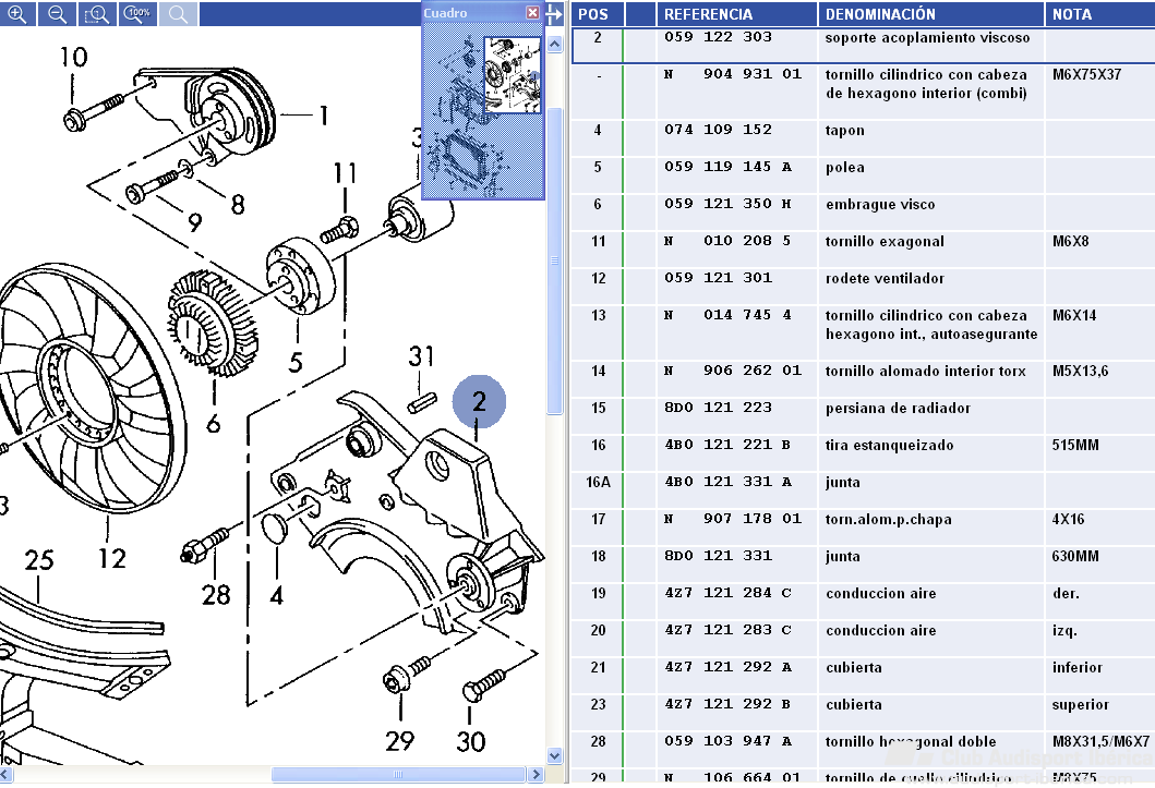

Ya he encontrado el soporte de marras. Aquí va la foto con la referencia y a los motores 2.5 TDI que aplica. Es la pieza 2. -

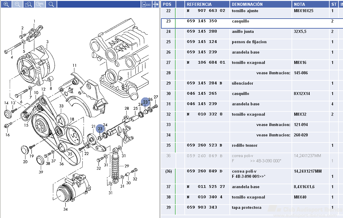

Cierto, ese no es. He estado rebuscando en el ETKA y no consigo dar con él. ¿Tenéis alguna referencia para buscarlo exactamente? -

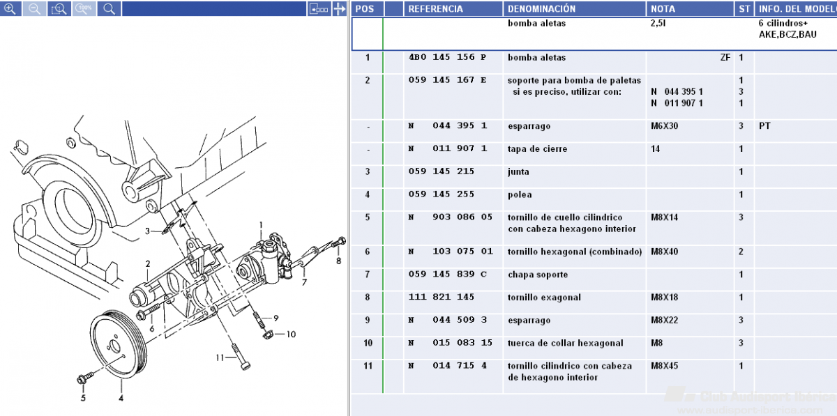

Creo que alguien ha estado intentando reparar ese bulón que comentas, pero no he conseguido encontrar el post. Quizás el problema no esté tanto en el bulón como en el lugar donde se atornilla, que si tiene holgura el alojamiento, aunque cambies el bulón seguirás con el problema. ¿De que pieza estamos hablando según la foto del ETKA? -
¿Esa referencia suya que dices, cual es?

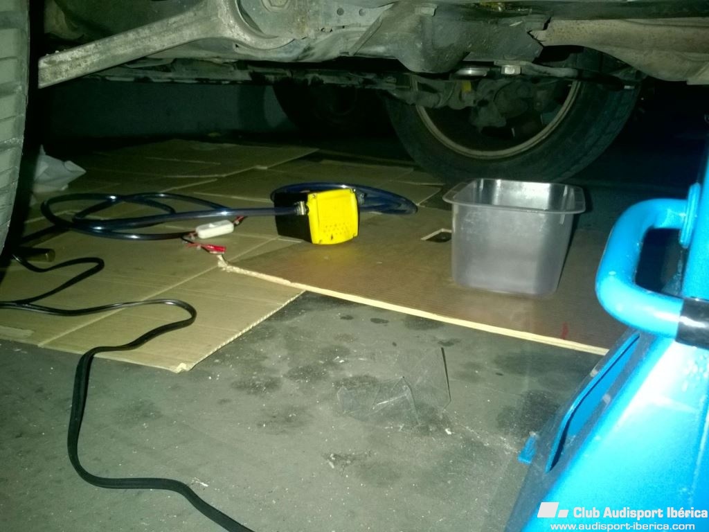

El aceite que lleva el cambio tiptronic no es Dexron II, ni Dexron III. Ojito con esto. Estate atento al cambio a ver si despues de unos cuantos kilómetros notas al coche más áspero en parado en D y otras cosas. Yo lo cambié ayer, y me entraron cinco litros haciendo como tú, cambiando el filtro. Puse Motul Multi ATF, que cumple la norma de Audi "G 052 162" (lo que sigue despues de esto hace referencia al tamaño del envase de Audi) Lo que te ha faltado hacer es comprobar el llenado a la temperatura necesaria, es decir, entre 35º y 45º. Comentarte, que yo calenté el cambio hasta 35º, tuve que meter ATF, lo subí hasta los 40º, y todavía entró ATF. YO creo que se te ha quedado un pelín bajo. No lo hice en un elevador. Subí el coche en borriquetas y con una bomba de las de vaciar aceite usándola al revés llené el cambio. -
