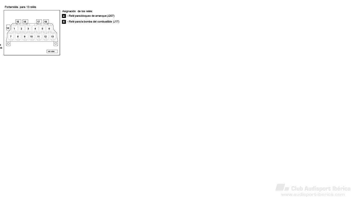

El rele de la bomba de combustible está en el portarrelés de 13 posiciones, en la posición 6. Tanto para AKE como para BAU.
En los 2.5 TDI la bomba de inyección aspira el gasoil. El sistema no está diseñado para que otra bomba eléctrica le impulse el gasoil. No tienes mas que hacer la prueba de poner un barreño con gasoil encima del techo del coche y enchufarlo a la bomba de inyección, verás como arranca, no necesita que ninguna otra bomba eléctrica impulse el gasoil. Y si lo necesitara es que entonces la bomba de inyección necesita un repaso. A ver si tienes algún conducto desde el depósito a la bomba de inyección (pasando por el filtro) con alguna picadura y por eso no llega el caudal que tiene que llegar.
