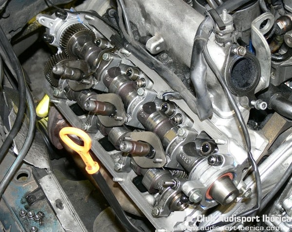

árboles de levas de chocolate y tuchos de mantequilla.
jafv responde a Joseroad de discusión en Audi A6 / Allroad C5 (1997-2004)
Por curiosidad he mirado lo que vale cada valvula en el ETKA, y son 29,86€ ya con IVA cada una, 60€ las dos, mas barato que en ebay, donde cada válvula son 45€ mas 25€ de gastos de envío. La referencia es la 059103175F para el AKE,BAU y BCZ -
