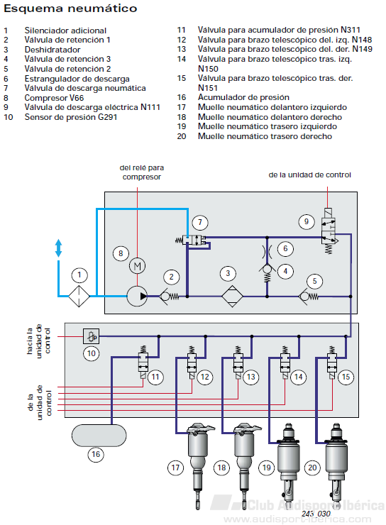

Ayuda!!!Ajuste basico suspension por chivato de la misma
jafv responde a medinaso de discusión en Audi A6 / Allroad C5 (1997-2004)
Ahi te está cantado el compresor. De tanto funcionar salta la protección por temperatura, que lleva un sensor en la culatita. Y mas con estos calores que están haciendo. ¿Como está el compresor? ¿Le has cambiado el segmento alguna vez? -
No dices que radiador has desmontado. Recuerda que hay tres radiadores, uno detras del otro, el primero el del AA, el segundo el del intercooler y el tercero el del agua. Para llegar a tener el del agua libre, tienes que separar el de AA, y a este no hace falta desconectarle las turberías, se pone a un lado y ya está, y por tanto no pierde la carga. El del intercooler una vez apartado el del AA no tiene ningún problema, y ya tienes el del agua totalmente a la vista, y ahí sin desmontarlo ya puedes hacer bastante. Info de cuando a mi se me calentaba el coche: http://www.audisport-iberica.com/foro/topic/315108-se-calienta-de-mas-con-la-llegada-del-calor/
Pues si te funciona el ventilador electrico que está donde el motor, revisa entonces que tengas los radiadores perfectamente limpios. El pirmero es el del AA, pero si el último está cegado, el aire no va a pasar y no va a refrigerar lo suficiente todo.
Si te deja de funcionar, se te irá bajando el coche poco a poco hasta que al final te quedes sin amortiguación y con el coche muy bajo, con el consiguiente peligro de romper algo; ahí ya tocaría grua. Cambiale primero el segmento al compresor, o directamente cambia el compresor. El segmento creo que anda por los 40€, y el compresor por 300€ o menos. Y es algo no muy complicado de cambiar, tanto el segmento como el compresor.

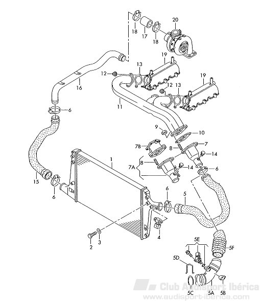

Lo he mirado en el ETKA y lo había dicho al reves, el aire sale del turbo comprimido por el lado del copiloto, entra al intercooler por el lado izquierdo-arriba mirando al coche de frente, y sale por el lado derecho-abajo, y ahí en la salida hay un sensor de presión, el componente con el nº 4, y no se ven mas sensores, en ese tramo. El dibjo es de los AKE/BAU/BCZ 2.5 TDI
caja triptonic y problema con amortiguación
jafv responde a Aurelio Fco. de discusión en Audi A6 / Allroad C5 (1997-2004)
Lo del soporte del amortiguador delantero no me hago a que pieza puede ser. En un Allroad se ancla el conjunto balona amortiguador a lo que en un coche normal sería la copela con ocho tornillos, y luego el conjunto se ancla al chasis con tres tornillos. Lo del compresor lo mejor es cambiarle primero el segmento, que lo puede hacer casi cualquiera y no sale muy caro, menos de 40€ la pieza. Piezas de la suspensión hay muchos sitios, ebay, aliexpress, por ahora yo estoy dando como referencia una tienda alemana, que al ser dentro de la CEE no te plantea problemas de aduanas, air-suspension-shop . com, que ademas puedes ponerle el idioma en español. Lo de la caja de cambios puede ser una de las válvulas de la caja de válvulas, te toca preguntar en uno de los talleres típicos que se comentan por aquí. Si es de la caja de valvulas no debería ser salvajemente caro, que lo que cobran habitualmente por "reparar" una caja de cambios, sea lo que sea, suele estar en 2.500€. La caja de válvulas vale nueva en Audi 1300€con IVA, y aunque te puedan decir que no, hay piezas para reparar las cajas de válvulas (de la casa ZF).d Y para cambiar la caja de valvulas o repararla no hay que sacar la caja de cambios del coche, se saca perfectamente por debajo del coche. Y nuestros coches no puedes llevarlo a la Audi mas que en casos de absoluta necesidad (enderezar chasis por ejemplo) o porque paga el seguro, pero si pagas tu, estás muerto. En dos averías te han sacado lo que vale el coche. Te tienes que apoyar en el foro todo lo que puedas para mantener a raya el presupuesto de mantener un Allroad y además automatico. -

Pues no se, pero no le veo mucho sentido a medir el aire antes de pasar por el turbo, y en la entrada al intercooler sí hay un sensor para medir.

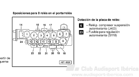

AYUDAA CON LA SUSPENSION DEL ALLROAD
jafv responde a isra_mtez de discusión en Audi A6 / Allroad C5 (1997-2004)
Aquí está, es el relé 6, los que están debajo del volante y a la izquierda, detras del mando de luces y detras del conjunto de fusibles que se accede por la izquierda con la puerta abierta.- 39 respuestas

¿Has mirado como está todo el camino desde la salida del turbo hasta que sale del intercooler?. Por ahí hay manguitos gordos que pueden tener algún problema. Incluso el sensor MAF, que creo que es el que está a la entrada del intercooler (de frente al coche, derecha abajo). No soy muy experto, pero la MAF real (actual) que se mide a la entrada del intercooler te da muy baja con respecto a lo que espera la centralita.
¿Habéis cambiado la caja de válvulas? Es donde va el sensor de presión G291. Me suena que lo que te da ahora es una muy mala conexión eléctrica del conector de la caja de válvulas. Tanto el G291 como los sensores N148 y N311están en la caja de válvulas.- 39 respuestas
