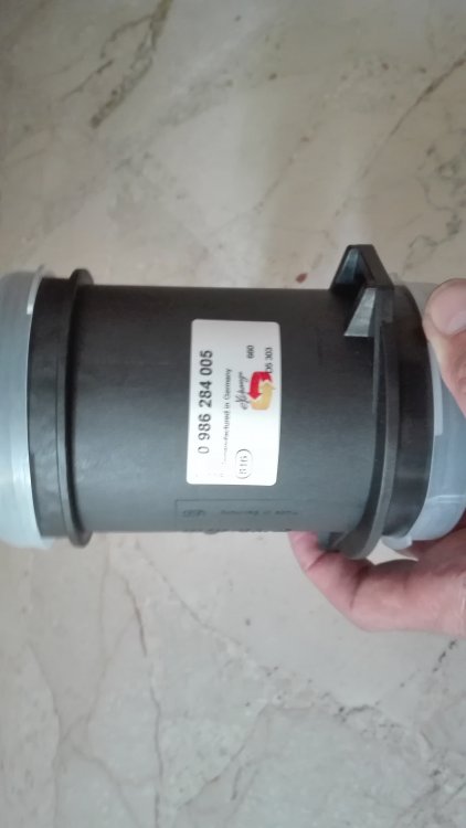

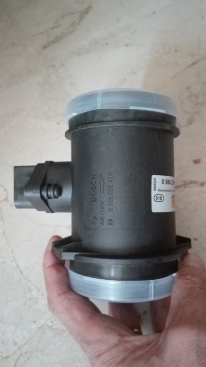

¿QUE CAUDALIMETRO COMPRAR?
joseantonioo responde a joseantonioo de discusión en Audi A4 B5 (1995-2001)
Bueno, pues la duda ya está resuelta, y lo pongo aquí por si a alguien le interesa. En la tienda de repuestos me dijeron que esa era la nueva referencia de bosh para pieza de intercambio. Lo compré en ebay por 53€ lo monté y perfecto. En la pieza viene en relieve la misma referencia que el que tenia montado, pero en una pegatina tiene la nueva referencia. -
	Buenas tardes, parece que el caudalímetro de mi A4 2.5TDI motor AFB a muerto, y necesito comprar uno. El que tiene actualmente es de la marca BOSCH. La referencia según el ETCA es 059906461E. En el BOSCH que tiene puesto tiene esa misa referencia para ww audi y la bosch 0281002429. Busco en oscaro por la referencia de audi, y ademas de otras marcas me aparecen de bosh la referencia 0281002429 (igual que el que tiene montado) a 125,05€, y con la referencia bosch 0986284005 a 84,02€. https://www.oscaro.es/Catalog/PartsList/FindV2. y en esta pagina aun mas barato a 66, 56€ https://www.recambioscoche.es/bosch-1160421.html. Mi pregunta, alguien lleva montado el bosch 0986284005? es que si funciona igual y es más barato... ¿alguien sabe por qué con la misma referencia de audi tiene distintas referencias?
