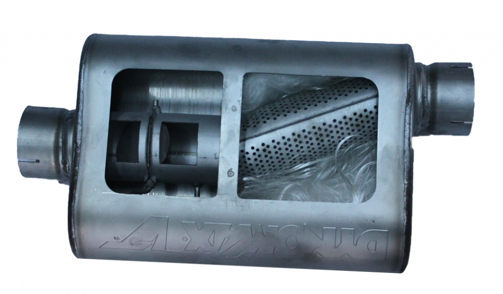

Te he unido y editado los dos hilos porque así tiene mas sentido, y la gente lo lee y sigue la historia sin saltar de uno a otro. creo que es mejor así. Como te dicen eso no es un catalizador ni lleva ceramica dentro. Si es la pieza 18 es el silencioso intermedio y no se exactamente que lleva pero ahí dentro se suele separar en camaras para que reboten las ondas de tal modo que se "cancelen" y hagan menos ruido, tamibén pueden llevar algun tipo de fibra o demás. Como esto: No se como pueden cargarse eso, salvo romper alguna soldadura al retorcerlo, meter un tubo o darle un buen meneo como dicen... -
