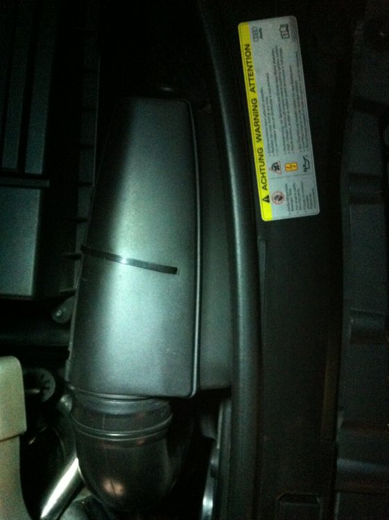

Y por donde entra al filtro del aire? Por el tubo gordo (fig20)que entra donde falta la tapa,el otro extremo del tubo,encaja en la caja del filtro,porahí entra el aire, .Contra mas frió el aire,mejor,el aire caliente del motor ,perjudica,graso error al colocar filtros sustitutivos . Truco para no perder dicha tapa,taladro y se pone una brida,solucionado. PD: Cambiaba de mecanico
Buenas,faltando ,coje el alre caliente del motor,la referencia,aun asi confirmarla. 1K0805965E
