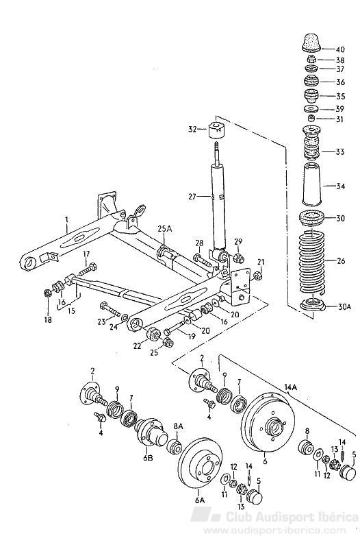

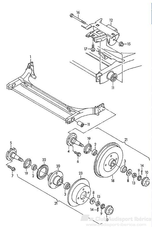

Audi 80 problemas
xaviz responde a TGT de discusión en Audi 80 / 90 / 100 / A6 C4 / 200 / Cabrio / Coupé
Audi 80 problemas
Hola Romulo Salvo que haya alguna excepción de algún modelo, por lo que yo se, los 80 llevan puente atrás, esa que he puesto es la del b4 no quattro, la de los b3 es distinta a la foto, los quattro si que llevan suspensión independiente con trapecios, tanto en b3 como en b4 aunque cambian también de uno a otro Saludos -
Audi 80 problemas
Hola TGT Echa un vistazo a la foto que pongo que me imagino que tu puente trasero será ese (harían falta más datos, como la fecha de matriculación, pero vamos que supongo que es ese), si es así sólo tienes que cambiar las piezas que estén dañadas (un vistazo a los amortiguadores), y por supuesto los dos discos con todas las pastillas. Si nos pones unas fotos del golpe sería más fácil decirte algo. Saludos -
