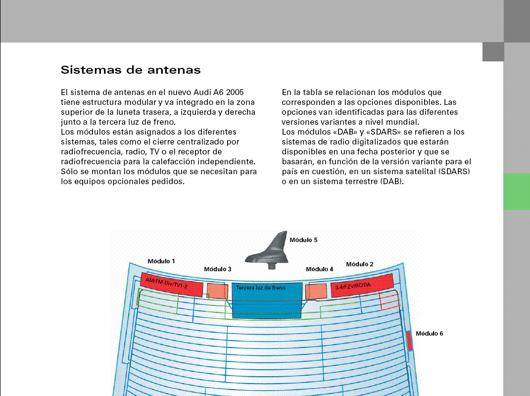

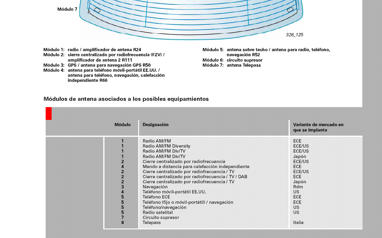

	Hola, espero que se vea bien en las dos imágenes que adjunto a continuación. Son parte de un manual que tengo en pdf y no puedo editarlo para subir sólo una pagina. Verás que hay distintas formas de conseguir lo mismo. Según el país de mercado del coche o según los gustos del comprador, ... Hay una de GPS debajo del cristal trasero a un lado de la luz de freno, una de teléfono también debajo del cristal trasero, al otro lado de la luz de freno y también está la de tiburón, que hace lo mismo que las dos anteriores. Saludos.

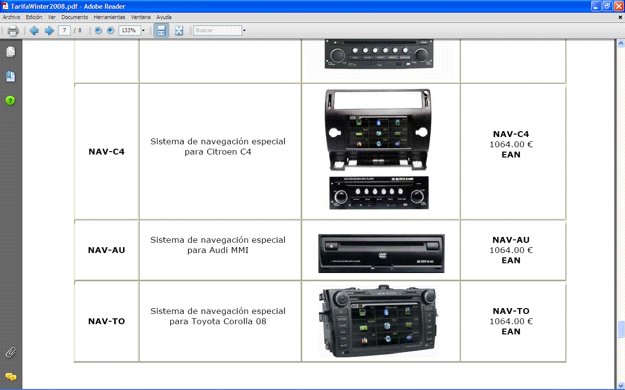

Está muy bien pero he mirado la tarifa, que según la pagina es del año 2008, y me parece un pelín caro, aunque si hace todo lo que dice que hace (reproduce video y audio, bluetooth, software de navegación modificable, varias salidas, ...) y funciona bien, es posible que pueda merecer la pena, no sé. Esto es una imagen de la tarifa. El nuestro es el NAV-AU: 1.064 euros Saludos. -
	Hola, para el receptor de la señal del GPS hay otras antenas, que no son las de tiburón, que van escondidas entre el guarnecido del techo y el cristal trasero, en la franja negra del cristal, junto a la tercera luz de freno. Debes llevar una de esas. Si no, otra, pero sin antena no verías los satélites. Saludos.
