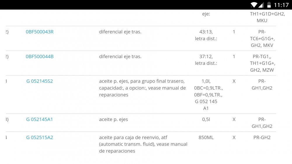

es lo más logico. Por 100 euros te quitas de sararos. Los diferenciales traseros no tienen porque escacharrarse salvo que les haya pasado algo, defecto de fabrica, etc. Hace unos meses cuando cambié aceite de caja de cambios y dif. trasero, el del diferencial (con 160.000kms. y 10 años) salio con un color muy feo cuando el de la caja de cambios salio con color oro limpio. Eso suele ser indicador de que algun componente genera mucha calor y tuesta aceite, la verdad es que aparentemente esta perfecto sin holguras y retenes limpios.... Para que luego digan que no tiene mantenimiento.
