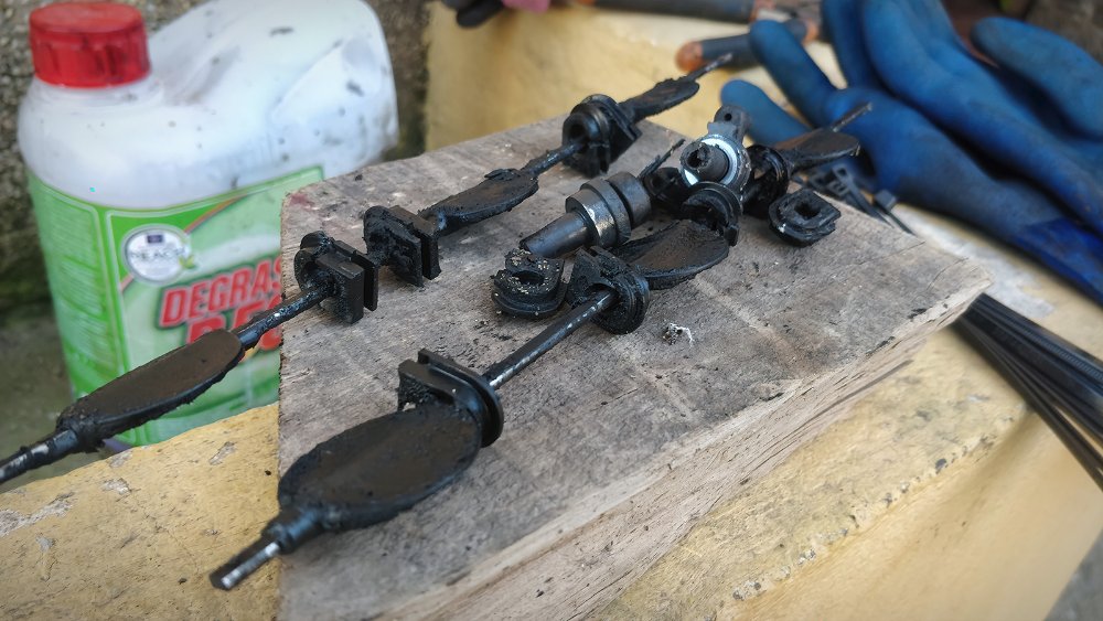

pues sí pero... lo que falla realmente son las escobillas internas y casi siempre las del motorcillo pequeño. En Aliexpress tambien venden las escobillas sueltas pero corres el riesgo de dañar algo en el montaje en el motorcillo. Yo creo que no compensa y cambio los dos motorcillos del tirón; no lleva ni diez minutos

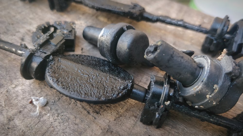

Ahh y de paso he revisado la cerradura de conductor, empezaba a fallar la apertura. Los motorcillos fuafua me están dando un resultado estupendo (es la segunda que cambió y la quinta en otros coches), no me planteo cambiar cerradura completa. Y de paso, añadir a la puerta otro toque de iluminación ambiental
