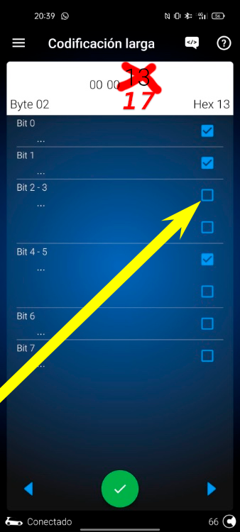

Doy por supuesto que el techo funciona bien con la ruleta, osea problemas de alimentacion eléctrica descartados o incompatibilidad de la misma ruleta. ¿se inundó hasta el techo? El apunte de Lazpi es correcto: la activacion es en byte 7, bit 2 y solamente esa Comprueba en el log o bien en el desplegable de la pantalla recode module si tienes el subsistema 3 declarado; esa referencia 8R0 959 591 corresponde a la j245. Lo que no sé es cómo va la codificacion de estos submódulos, quizas lazpi sepa del asunto... o si hay que meter un security acces antes de activar estos submódulos. Lo desconozco un ej. de una 46 con techo: Address 46: Central Conv. (J393) Labels:. 8K0-907-064-46.clb Part No SW: 8K0 907 064 CF HW: 8K0 907 064 CF Component: BCM2 2.0 H04 0430 Revision: 00002001 Serial number: 0132004807 Coding: 0106029A00FA444480B0003200000000 Shop #: WSC 06325 000 00000 VCID: F6E9FE844137853DE9-80A2 Subsystem 1 - Part No SW: 8K0 959 719 HW: 8K0 959 719 Component: GTO BF H06 0050 Serial number: 00000000000000275827 Subsystem 2 - Part No: 1K0 951 605 C Component: LIN BACKUP HO H05 1501 Subsystem 3 - Part No SW: 8R0 959 591 A HW: 8R0 959 591 Component: J245EE20SKB13 H02 0220 Serial number: 0123456789ABCDEFGHIJ No fault code found.
¿has cambiado la j245 (modulo en el plafón del techo)? supongo que no porque el donante no tenia techo. tambien es posible que esa referenica de 46 no disponga de la funcion para gestionar el techo, por lo visto es un único cable que comunica con el techo es un amarillo-lila. Comprueba si existe ese pin32 de salida
