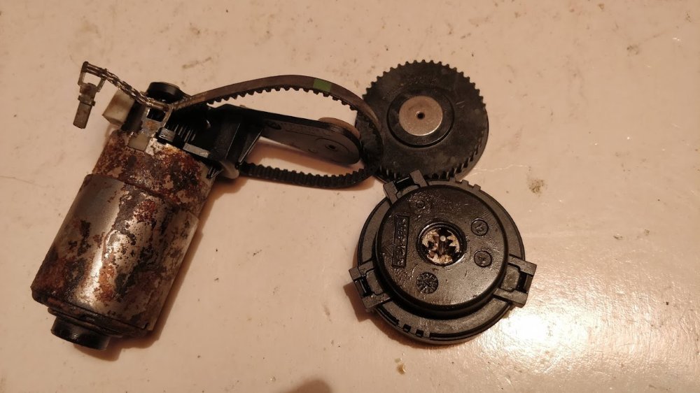

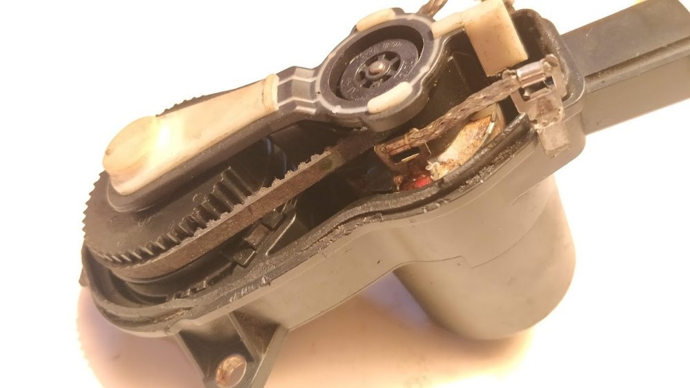

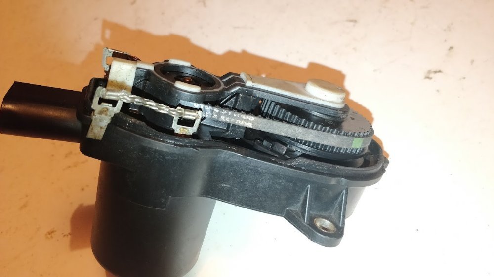

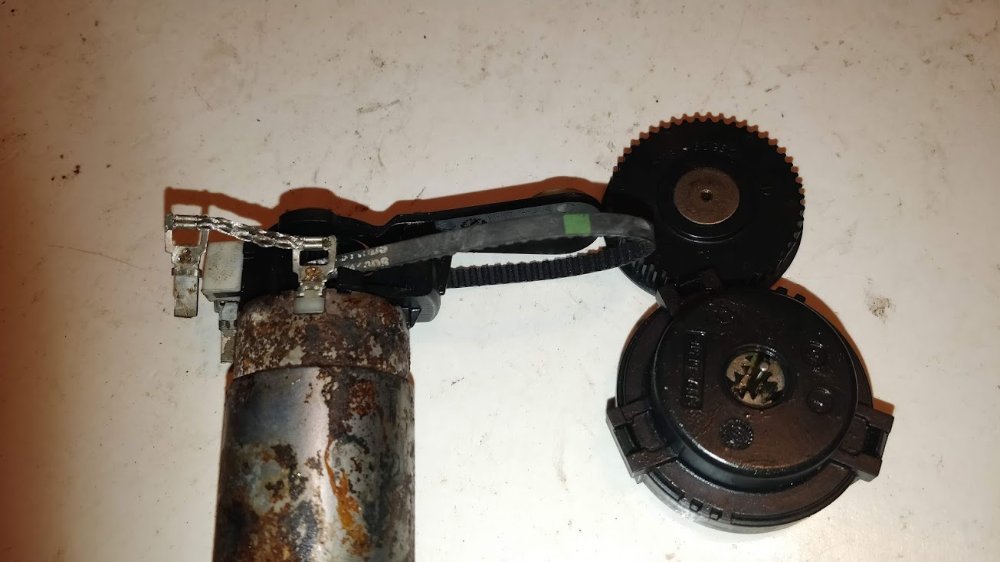

ponle las chapas limitadoras de recorrido a los servomotores. Las tienes en aliexpres/amazon y se instalan sin complicaciones Esto ya puede ser otra cosa, pon el fallo concreto que arroja la diagnosis
