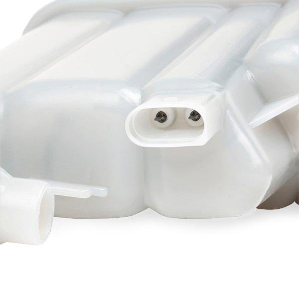

Espurreo de anticongelante por los ventiladores y goteo aceite retén cigueñal
Tineo responde a Pakolucia de discusión en Mecánica Audi A5
es una válvula reguladora 059121737J no es parte directa de la egr pero regula el paso de refrigerante en ese subcircuito de refrigeración. Lo que me sorprende es que vaya comandada por vacío, en fin, que ganas de liar la madeja en estos v6 tdi más modernos. Esta situada en el corazon de la V -
