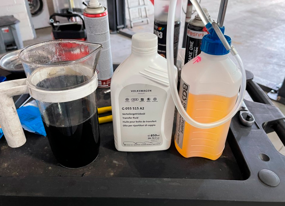

Mantenimiento diferenciales y caja de transferencia
Tineo responde a Prismagla de discusión en Mecánica Audi A5
el aceite original del torsen es extremadamente caro por el aditivo especifico de fricción que lleva. Desde luego awd-tor es la mejor opción -
