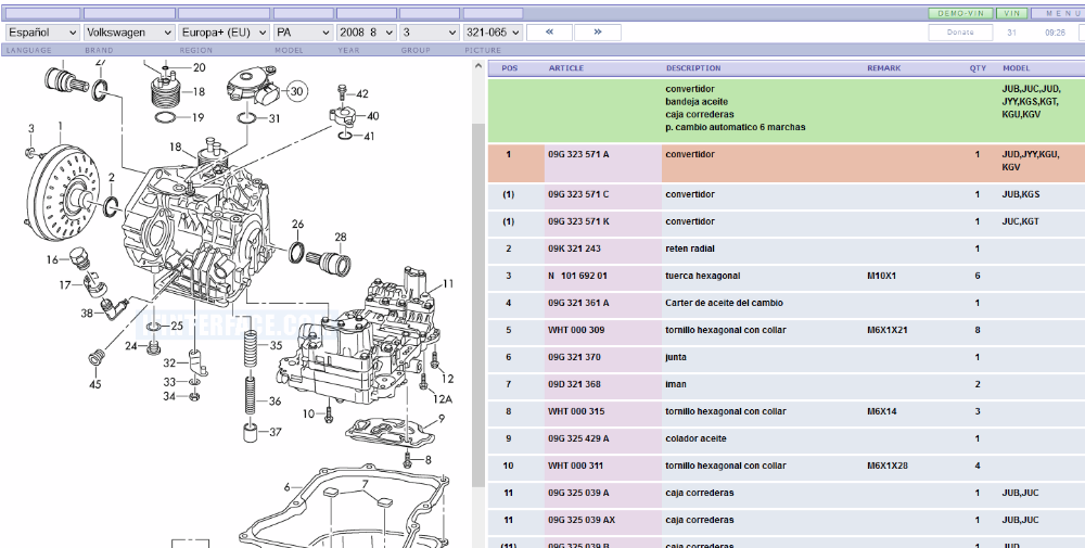

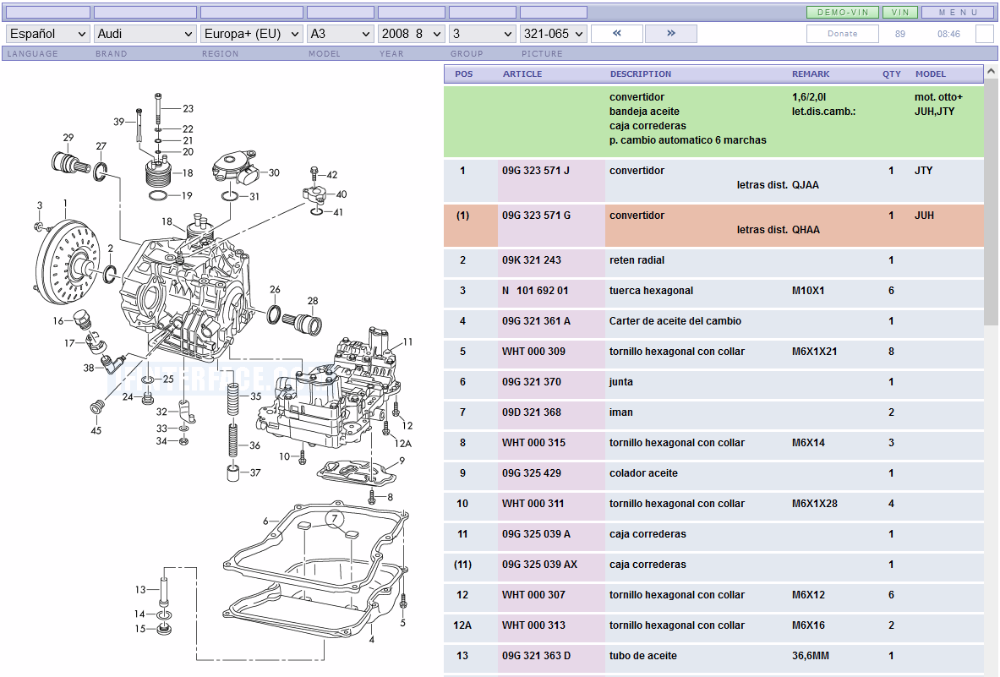

  15. etka indica 4 litros de G052532A2. No hay filtro en esta caja LYK. en repuestos originales ese aceite es una pasta, tambien lo tienes en marcas alternativas de calidad como liqui moly. por cierto una curiosidad, veo que lyk aparece sólo como "tracción delantera".. ¿el coche es traccion delantera? tenia entendido que todos los q5 eran quattro.
