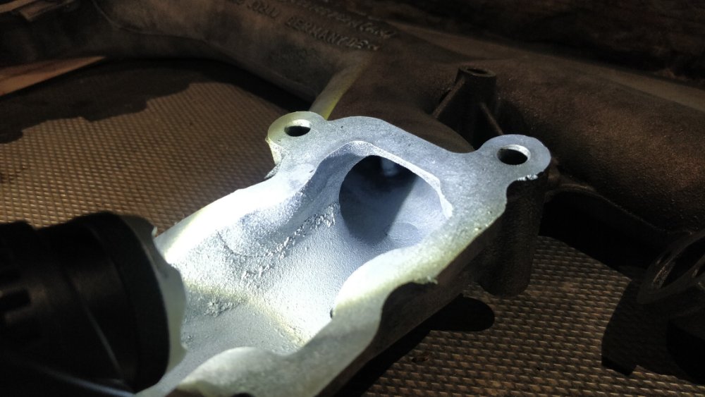

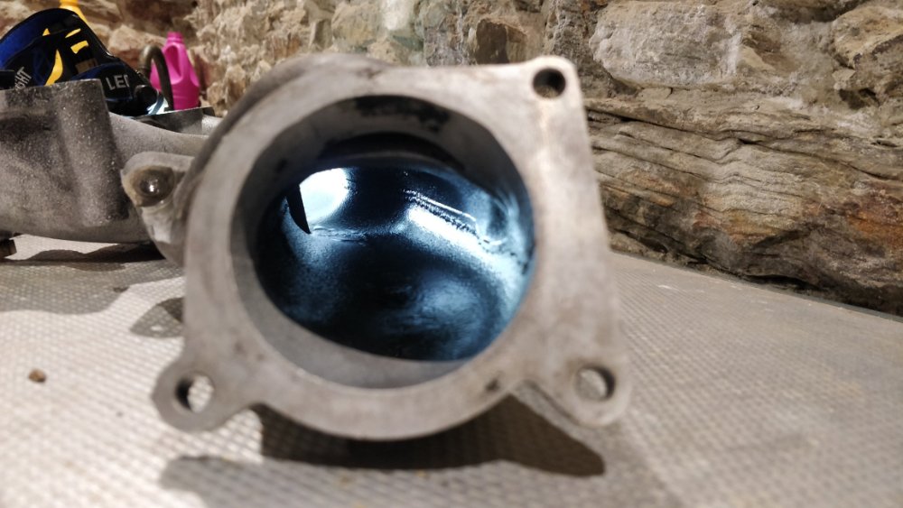

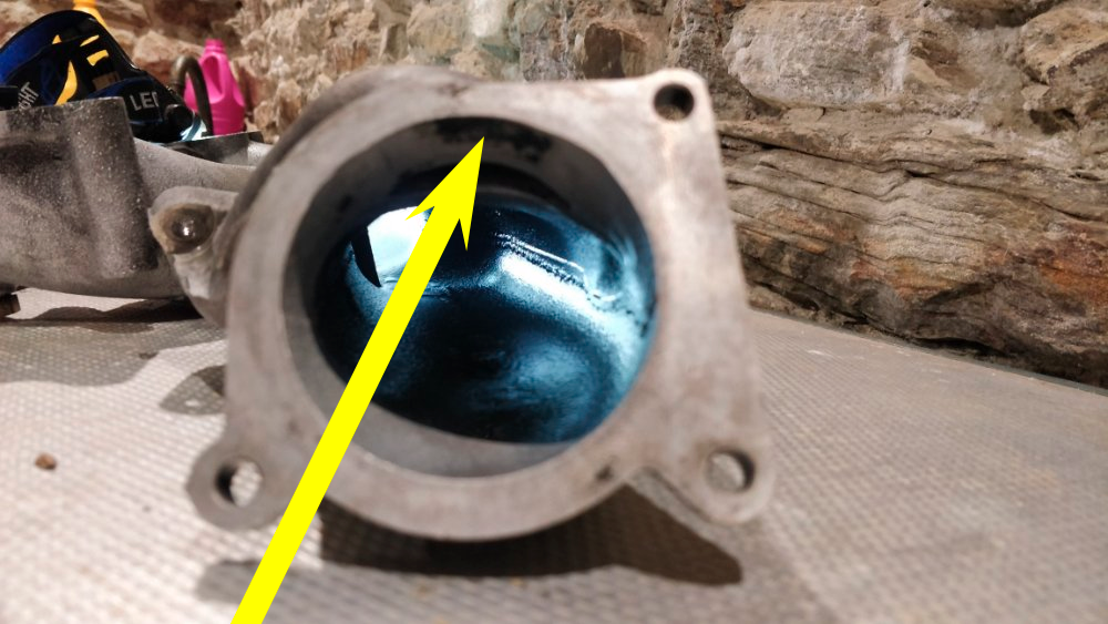

Aprendizaje básico mariposa admisión 2.7tdi
Tineo responde a Pumukielgrande de discusión en Audi A6 / Allroad C6 (2005 - 2011)
Sí, ya se que también le llaman throttle body.. pero no es una mariposa de regulación de aire como en gasolina. en los tdi es una válvula de paro suave para ahogar al motor al detenerse. -
