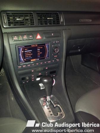

Es Tiptronic la caja es la EYJ, la EYK tambien es tiptronic pero cambia el 432 por la S, la verdad es que no tienen mucho que ver la una con la otra salvo el nombre, pues como dices, compañero, en tu caso según la posición, la caja no pasa de la velocidad seleccionada, mientras que en la EYK, con la S, la caja funciona en modo deportivo, e incluso, endurece dirección, suspensión (a base de presión de aire), y comportamiento del acelerador. La desventaja es que si quieres que no pase de una marcha, tienes que usar el modo manual. Tienes un coche precioso, es impresionante ese escape. El problema del 2.7T es que no se pueden cambiar los silenciosos desde atrás, sino desde la salida de los catalizadores, y cuestan un par de riñones. Enhorabuena por esa maravilla, está de museo. Muchas gracias, sobre todo viendo de ti con esa maquinita que tienes!!!!!!!!! como llevas la venta???? Salu2 Pues la verdad, sigue en venta, esa fiebre diesel.... nunca he entendido al que se compra un diesel para hacer 5000 kms al año, pero es lo que tiene, y como no lo voy a regalar, pues no he encontrado, en venta, uno que esté, ni por asomo, como está el mío., así que seguiremos ofreciéndolo... incluso lo cambio por algo más deportivo, como un TT, un S3, ... pero bueno, todo llegará... Un Saludo. Yo te entiendo perfectamente. Antes del audi, tenia un passat 3b 1.8T del '99 haciendo unos 18000 km/año, y la gente me miraba como si fuera un bicho raro...jejeje... La de veces que tenia que oir eso de que "llevas la campsa detrás..." y cosas por el estilo... Pero la verdad es que el coche no consumia más de 8.5-9 l/100 km, que es un consumo más que razonable para tener 150 CV y que le pesara el culo un poco más de la cuenta...jejeje...Eso sí, parte de la culpa del consumo la tenia el hecho de que no tenia conectado el MAP, sino que funcionaba sólo con el MAF... (Esto en los diésel no se puede hacer...jajaja...!!!!)... Algo bueno teniamos que tener... Un saludo y ánimo con la venta, que yo al final vendí el mio y no tardé mucho... y bien de precio... Qué cierto es eso de lo raro que te mira la gente, la verdad es que, para llevar 250 cv y pesar 1850 kgs de peso, mi coche, hace medias comprobadas y demostradas de 10,5 l. hablamos de un uso 70% carretera /autovia/Autopista, 30% ciudad, a velocidades legales y no (espero que esto no lo lea quien todos sabemos), con más de un adelantamiento al pisotón, y con una aceleración supersónica. Si hago mucha ciudad entonces si entiendo que gaste, pero hasta el TDI gasta en ciudad. Lo que sí es cierto es que no cambio esa aceleración, ese silencio, ese ruído del V6 cantando ópera in Crescendo, esos dos turbos hinchando los pulmones, para que mi coche se transforme en cohete, no lo cambio, desde luego. Me duele como si me desgarraran por dentro tenerlo que vender, no es una cuestión económica, sino personal, anímica para ser más exactos, lo mimo como a mi propio hijo, no duerme conmigo porque no puedo subirlo a casa, pero necesito cambiar, lo que tengo claro, es que no será un diesel, desde luego... por supuesto no quiero ofender eh? pero no hago más de 10000 kms al año, y comprarme un diesel sería mi ruina entre bombas de gasoil, inyectores, egr, arboles de levas. y todo el desgaste que supone no usar un diesel todo lo que es necesario usarlo.., prefiero la fiabilidad de un motor de gasolina aun gastando 2-3 litros más, que no es tanto.... Saludos. -

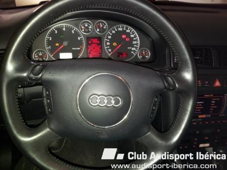

No me funciona mandos del Volante Mulitfuncion
guttient responde a ManoloB de discusión en Car Audio / Navegadores
metete en el vag com, y codificale la radio de nuevo. le dices que tienes volante multifuncion y demás. Se supone que al resetearlo le has quitado la información. -
Hola, tengo un Concert II que es el que venía con el coche, cuando lo instalo en el, se pone en marcha sin problema, pues reconoce, supongo, el coche y no me pide el código de desbloqueo ni nada. Mi pregunta es la siguiente, se puede desde el vag com, hacer que, aunque lo cambie de coche, NO ME PIDA EL CÓDIGO DE DESBLOQUEO,?? vamos, que no esté protegido?? Me gustaría saber cómo hacerlo si es posible. gracias.

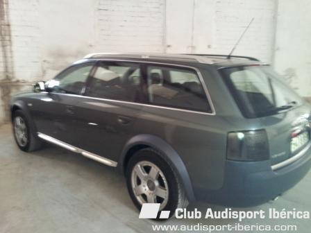

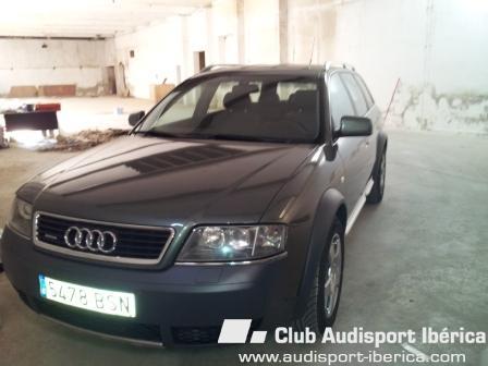

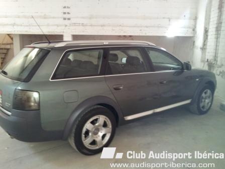

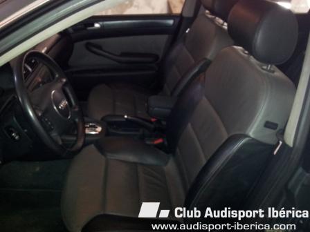

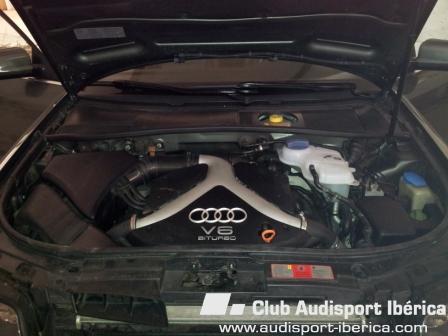

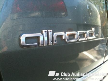

tenía ganas de poner algunas fotos mas del pepino, ya que estas están algo desactualizadas voy a ir colgándolas.

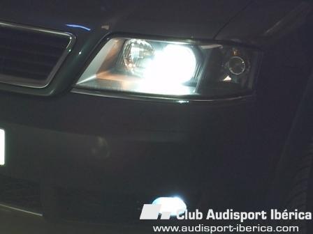

xenon sin lavafaros?? :o -

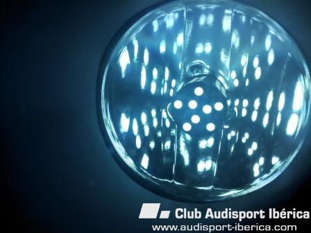

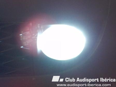

ASI quedan las bombillas de led y se ven bien desde lejos, lo único que como cuneteros no son tan efectivos.
