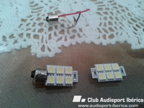

No se si he escogido el programa adecuado, pero me tiro un buen rato para reducir fotos, algunas no se por que escojo el tamaño igual que otras y salen con más de 150k y otra vez debo de hacer la operación de reducción . Estoy muy, muy verde. Pero bueno aqui lo que decía, como tenía led y casquillos de otras guerras hice esto
Los casquillos ba9s son los que deben de llevar las luces de lectura al menos en mi plafón, lo que pasa es que algunos de estos casquillos no tienen los pivotitos enfrentados y no terminan de entrar bien, aunque entran y se quedan bailando un poco. El problema es que de los 5 led que tienen, sólo se aprovecha uno y pico ya que los demás no proyectan la luz sobre el cristalito plástico. Hice un invento hace ya y voy a ver si encuentro las fotos y aprovecho que me estrenado hace poco en ese aspecto y vereis que la opción es mucho mejor. Saludos

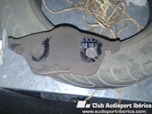

chilot publicó una discusión en Audi A3 8L (1996-2003)
Hace ya unos meses cambié las pastillas de freno a un 130cv, puse unas TRW GDB 1403 y bien frenar frenan, pero he perdido la contundencia y la mordida, que tenían las originales, de hecho cuando compré el coche una de las cosas que me llamó la atención fue la mordida de la frenada. Le saqué una foto en la cual se ve parte de la numeración, pero no se ven los primeros números o letras. A ver si alguien me puede decir la referencia completa de esta pastilla y sobre todo unas pastillas que sean iguales en otra marca, con la cual recupere esa sensación de frenada que con las TRW no tengo. Un saludo y gracias -

hola buenas, yo cambie las de la matricula, paflon trasero, pero en el delantero solo pude cambiar la central, porque las laterales no se que pasa que no me van o no engajan, algo raro pasa, las medidas son iguales que las originales, teneis la solucion o la idea de lo que pasa me lo podrias decir? Saludos! Las de atras son de casquillo ba9s , es muy probable que si no te encajan bien es porque no tienen los pivotes entrentados, aunque con cuidado se consigue.

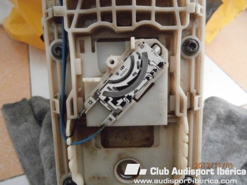

Esta es la foto de mi aforador., en la parte superior izquierda se puede ver lo que digo. -

La clema la cambié porque en mi caso no tenía clip de sujección y las que vi en el desguace como digo, le tuve que romper un plástico para poder sacarla entera, pero vamos que fue porque la mía estaba rota, tenia una goma para que hiciera presión. En su día yo puse un aforador nuevo me costó 170 € de la marca Pierburg , el mio no tenía solución,alrededor de las pistas hay una especie de hilos de color plomo, pues algunos estaban cortadas , me di cuenta al hacerle unas fotos y ampliarlas, le faltaba hilo conductor. Por cierto la zona de las pistas valía en la Audi unos 130€ y sólo era para el modelo 130cv ASZ, aunque opté por comprar el aforador entero, que viene con la bomba también. Suerte -

Excelente trabajo compañero, yo tenía lineas negras en el fis y estuve viendo como hacerlo hay, videos en youtube. Si no recuerdo mal, quitar el viejo se hacia con aire caliente y por la foto tuya, me da que no lo has hecho así. Después la soldadura del nuevo era con soldador de pocos watios creo que 10w. Yo en un principio lo lleve a una persona no profesional,que vi que hacia este trabajo y que después de mucho insistir en que me dejara las agujas bien , no me las dejo bien, estaban por debajo, pero ya vi su predisposición cuando se lo dije. Como tenía que poner los aros , ya me encargué de poner las agujas bien. Y lo peor, el arreglo me duró menos de un año y con síntomas diferentes, la pantalla se quedaba en rojo totalmente y había días que iba perfectamente y otros pantalla en rojo y cada vez peor con más asiduidad. En fin un auténtico desastre. Posteriormente lo lleve a un profesional y bueno ahí lleva ya un año y por ahora bien.El tiempo dice, si los arreglos están bien o no. Aquí un vídeo del proceso para quien se atreva. Yo si le hubiera metido mano, hubiera primero intentado resoldar la pantalla vieja, con soldador bajo de potencia para no quemar el plástico, ya que pienso que el problema, no es en si de la pantalla, sino de la soldadura y si no hubiera ido bien, soldar una nueva. Un saludo
