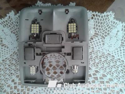

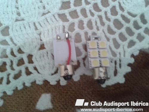

Yo no llevo canbus en el interior y todas funcionan perfectamente, difícilmente de dos juegos de vendedores diferentes, el que no funcione ninguna es prácticamente imposible. Yo apostaría a que tu problema no son las bombillas. Por cierto has probado lo te que dije de la pila , más que nada para descartar el posible problema, yo estoy seguro de que alguna debe de lucir. Las ba9s sólo van en una posición, culo abajo (positivo) y el cuerpo o sea lo cilíndrico dónde van los pivotitos de marras, que es el negativo.podrás girarlas , pero no harás nada de nada, lo mismo da , que da lo mismo.Si cuando las pones tocan los dos lados bien (+ y -) tienen que lucir por narices, no hay otra, salvo que no llegue corriente, fijate que toquen bien , a ver si el culo no toca y por eso no van , métele un destornillador y lo levantas un poco para que toque bien. Cuando se habla de darles la vuelta a las bombillas de led, es porque no está diferenciado el negativo del positivo y al ponerlas como no aciertes y no hagas coincidir la polaridad, pues hay que invertir la posición para hacerla coincidir, como por ejemplo los festoon, aunque si uno se fija bien, se podrá ver alguna diferencia entre el lado positivo y el lado negativo. También hay algunas festoon que da igual como las coloques, ya que no tienen polaridad. Saludos

Si no te lucen , prueba lo siguiente: con una pila de mando a distancia de garaje de 12v y dos pequeños cables. Conecta un extremo de un cable al positivo de la pila y el otro extremo a la base de la bombilla ba9s y con el otro cable un extremo al negativo y el otro extremo lo pegas a la zona de los pivotes así veras si la bombilla luce o no.Yo creo que si te van a lucir Si luce el problema lo tendrás en el plafón , pero si dices que las de incandescencia funcionan , es muy posible que las de led no toque bien las paredes incluso dices que es más estrecha y no hagan bien contacto y por eso no luzcan , que será lo más probable. Esto es muy probable que suceda si has comprado las ba9s con los pivotitos no enfrentados, estas no tocan bien, no se quedan tan fijas como las que tienen los pivotitos enfrentados (las de serie), pero vamos que al final se colocan y funcionan,se quedan con un poco de movimiento, yo al menos las he tenido puestas y no he tenido problema. Saludos y suerte

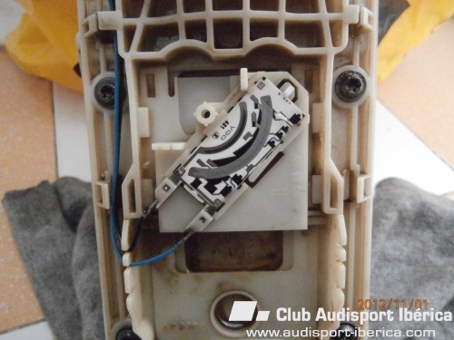

Aunque no se ve muy bien , en la parte superior drcha se ven unas lineas de color plomo que van a una cosita negra , pues las dos primeras están cortadas, es que al reducirlas no de aprecia bien pero a eso me refiero. De hecho le hice fotos y en las primeras después de quitarlo no se ve cortado y al limpiarlo pues se aprecia que está cortada , creo que la suciedad hacia que pareciera que estaba bien, no se me ocurre otra cosa, son unas lineas muy finas y repito que lo vi después de echar fotos y ampliarlas, no se ve a simple vista . Saludos
Yo lo llenaba a tope y marcaba rsva con el pitido incluido ,hacia 200 -300 kms y de pronto se subía al máximo y permanecía ahí un montón de kms , me decía que lástima que no sea verdad, en otras ocasiones era un poco al revés, llenaba y se iba al máximo y haciendo kms de pronto se ponía en rsva, pero era algo aleatorio ya que mientras estuvo mal cada vez que lo arrancabas , lo observaba y hacia cosas un poco diferentes , pero siempre raras y no marcando lo real. Yo lo llenaba a tope siempre, y ponia el parcial a cero para saber los kms que llevaba, y así tener una orientación , cuando lo cambié, procuré hacer muchos kms para tener el deposito casi vacío y facilitar la sustitución, puse uno de marca Pierburg, y los llegue a ver más baratos de 170 € que me costó. Añadir que fue después de sustituirlo, cuándo me di cuenta que estaba cortado.
Respecto al marcador de gasoil, yo tuve síntomas muy similares y después de limpiar muy bien seguía casi igual.En mi caso era el aforador ,lo cambié y problema resuelto, era para un 130cv,y había a repuesto para cambiar sólo la pista que es lo que se estropea en su momento 130€ y te aseguro que tiene difícil solución, yo opté por ponerlo todo nuevo. Le hice fotos a la pista y después ampliándolas observé que estaban cortadas algunas ramas de color plomo que salen de las pistas que son las medias lunas y ahí meter el soldador se me hace muy difícil ,aunque no lo intenté. La verdad no creo que sea el cuadro. Saludos y suerte.
La foto que has puesto es una ba9s y debe de ir, yo mismo puse esas y las he tenido hasta que hice el invento que comento más arriba, no tienen porque ser canbus, si no te luce y te luce una bombilla normal es que esa bombilla de 5 led está mal, o no la terminas de colocar bien, hay que meterla con los pivotes apuntando a las esquinas y girar 30º hasta que notas un pequeñín empuje hacia abajo, señal de queda alojada en su posición. Respecto a mi invento no creáis que es muy bueno, el resultado es mejor que esas de 5 led y delante para la luz de mapas vale, pero para detrás a mi me parece insuficiente y lo que hice finalmente es pegar el festoon en el cristalito para que salga toda la luz y con el mismo casquillo que se ve en la primera foto pues soldar el cable al positivo y negativo y con eso si que hay luz además le puse de 9 led., ya que los tenía El problema tanto delante como detrás, es que la ubicación de la bombilla no está alineada con el cristalito plástico, está desplazado hacia un lado y no deja pasar la luz de la totalidad de los 6 led en mi caso, ya que parte de ellos apuntan a parte opaca.Si estuviera alineado sería ideal y claro te das cuenta cuando lo haces, asi que no os molesteis en hacerlo, En la última foto que he puesto, se ve el pulsador de luz de mapas que está alineado con el cristalito que deja pasar la luz y aunque falta el cristal plástico grande para que se vea, si os fijáis la bombilla que yo he hecho está o queda desplazada a la derecha, por eso no sale la totalidad de la luz , detrás pasa igual. Saludos
