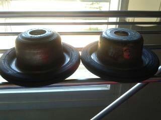

El colector costó 40€ pero lejos de Madrid , en Madrid me suena haber visto en Getafe y Leganés sitios de limpieza de ultrasonidos. Respecto al paralelo que no pude hacerlo por holgura de la rueda lado acompañante ,pues el tope superior tenía la culpa , estaba redondeado , los puse nuevos , hicieron el paralelo y ahora va perfecto , muy muy bien y el ruido un poco metálico que hacía al soltar después de acelerar en 2 y 3 ya no lo hace. Aqui se puede ver la repercusión de poner las copelas invertidas , y el tope redondeado. Lo bueno ,que a raíz de lo que me pasó con las copelas , empecé a leer y leer y fui viendo , los silentblock , los travesaños , los topes de goma , que si el ruido a cama vieja, las copelas delanteras , pero como ,también tiene traseras ,etc, etc y de ahí viene el haberlo cambiado todo ,estas cosas no le había prestado importancia y hay que ver ,lo bien que le sienta al coche ponérselas nuevas y encima no son nada caras y las puede poner uno ,no son nada difíciles , eso sí ,hay que ponerse. Saludos
Hace poco le puse los trapecios , y todo contento, cuando después de probar el coche y hacer unos kms , lo llevo a hacer el paralelo ,empezaron a mover las ruedas y observan que la rueda acompañante tiene holgura , un pequeño movimiento vertical , decido no hacerlo, lo llevo al taller y ven que el tope, esta arqueado,ya puestos pedí en Audi los dos, vale 9,44€ cada uno, los puse , fui de nuevo para hacer el paralelo y ahora está bien, sin holguras , que alivio. Lo que ha traído consigo el poner las copelas mal. Increíble En la foto el tope de la izquierda, es el que estaba mal,si os fijáis está arqueado, redondeado, respecto al derecho que curiosamente, estaba bien y era la causa de la holgura. Es el número 16 del diagrama de arriba. Ref:1J0 412 319 C. Saludos
Aqui puedes ver lo delas copelas traseras y goma de muelle: Este es el resultado de la limpieza del colector por ultrasonidos , la egr la tenía como en la foto, pero la cambié porque me perdía mucho aceite por los agujeros, pero hubiera quedado como nueva.
cambiar copelas traseras y silentblock de amortiguadores
chilot responde a chilot de discusión en Audi A3 8L (1996-2003)
Quería completar la información añadiendo algunas fotos y comentarios. Cuando me dispuse al cambiar las copelas traseras , la verdad es que vi varios comentarios, por no decir todos, que decían que eso no se cambiaba que no se gastaba, imagino que era por que no se ve nada de goma , sólo un armazón metálico, pero a nadie se le escapa que la copela con los kms y los años, se desgasta y pierde eficiencia y obviamente tiene su repercusión, por supuesto negativa, y por lo que vale ...26€. Sobre las gomas de apoyo superiores , pues tampoco leí mucho y el par , no llega a 4€.En las fotos veréis hundimiento de la goma. Añadiré aunque no tengo fotos,que también le puse sendas gomas en la base inferior del muelle , para amortiguar algo los ruidos así quedaría, muelle , goma,base metálica, esto lo vi en otro coche de gama superior y me pareció buena idea ,el resultado es que se oyen menos ruidos metálicos o al menos así me lo pareció. Esto lo hice aprovechando poner los silentblock de la estabilizadora ,en un elevador alquilado y la diferencia al hacerlo con borriquetas y gatos es abismal, quitar los 2 tornillos superiores de la copela de 16mm , tornillo pasante del amortiguador de 16mm y al quitarlos el eje caerá , para que no caiga hay que ponerle un gato hidráulico para sostenerlo y bajarlo poco a poco y veremos que se puede quitar el muelle con facilidad, poner su goma en su posición y limpiar muelle y dónde asienta , además le unté un poco de grasa de silicona de ahí su brillo, después lo subimos y a poner los tornillos , es fácil. !!!MUCHO OJO !!! poner gato hidráulico debajo del eje trasero , nosotros no lo pusimos al quitar los tornillos y cayó , menos mal que no estábamos debajo, si no, nos espabila, pero bien. Saludos
