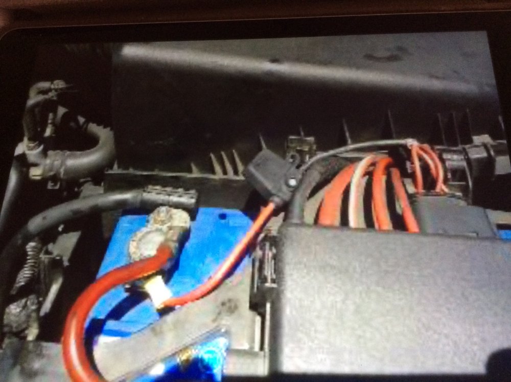

No, se ve negro , porque le metí tubo termoretractil negro , y va al cable que en la primera foto aparece empalmado, rojo con amarillo, pero es rojo.El cable con el que hay que empalmar es mirando de frente, el derecho , que va en línea con el fusible que se funde. Este es un fusible aéreo similar al que utilice yo: https://www.amazon.es/Portafusibles-Impermeable-Fusibles-Tamaño-Mediano/dp/B00LQHJD9A aunque no hay disponibles, pero al menos te haces una idea. Saludos -

Aquí la foto del mío , no se aprecia muy bien pero va del mismo hilo rojo , esta encintado y va a tornillo positivo de batería. -

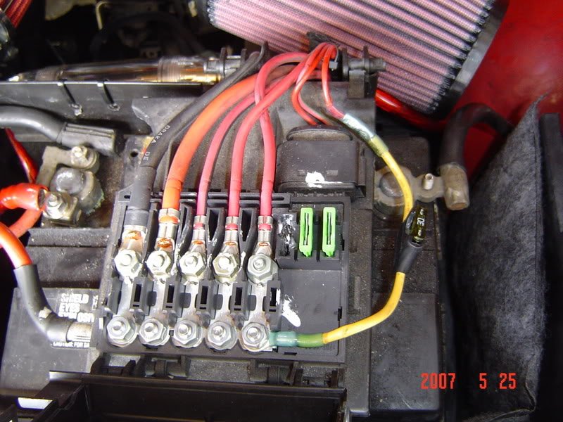

En esta foto se ve lo que te digo , en ella han cortado el cable , yo lo tengo hecho de otra forma, sólo le quite un poco de funda al cable rojo y le empalme un extremo de cable del fusible aéreo y el otro extremo a una tuerca del positivo de batería, con un terminal cerrado que no se aprecia muy bien e incluso tiene led que te avisa si está fundido. Todo esto, es con la finalidad de hacerle un puente, a la caja esa de fusibles, que es la que suele dar problemas , con esto se descarta el problema y hacemos el mismo circuito de otra forma, e igual de operativo. Ahora bien , si te funde el fusible aún así , tendrás posiblemente un corto en algún cable e incluso en el propio electroventilador, lo de tirar la toalla no hay que hacerlo nunca , además siempre están los profesionales eléctricos , que pueden dar con el problema. Ahora pongo el mío Saludos y suerte -

El problema es que la caja esa de fusibles , está por dentro mal y te funde el fusible , incluso lo quema. La solución es coger el cable rojo que llega a el y sacarle una derivación con un cable (hay gente que incluso lo cortó) , pero no es necesario , le conectas un fusible aéreo y el otro extremo lo llevas al positivo y habrás puenteado la caja de fusibles , que es lo que da problemas . No se si lo has entendido, a ver si busco un enlace con imágenes y lo ves mejor . Tambien otra opción , es comprar la caja esa negra , de los fusibles y traspasarlos, pero es más rápido y más económico, lo primero que he dicho. Saludos
