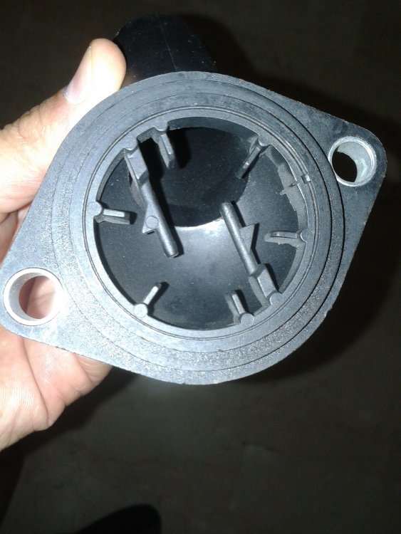

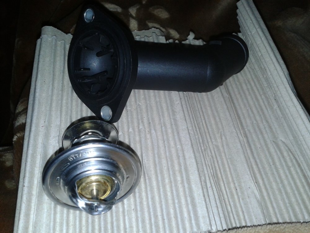

Bueno esta tarde me ha llegado el termostato, y el tabulador o brida , aquí unas fotos , ya falta menos, para saber si esto soluciona el mal. Las famosas patillas que se rompen por no girara izquierdas un cuarto de vuelta. Saludos -
