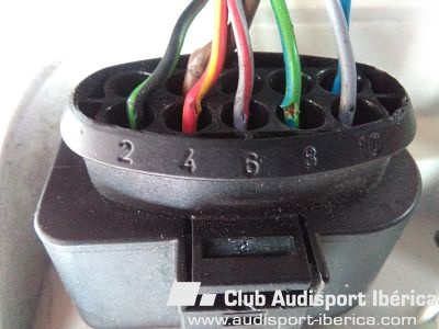

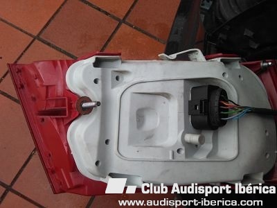

Hace tantos años que no pongo una foto que ya no me acuerdo cómo se hace En una de las que he sacado antes al conector del piloto se aprecia que los forros de los cables de colores en la entrada del conector están picados, en uno de ellos se ve claramente los hilos de cobre en su interior. Lo que no entiendo es cómo se ha producido esto porque se supone que los cables, conector y piloto están inmóviles en el interior de su alojamiento. Los cables picados están como si hubieran estado flexionando muchas veces hasta quebrar el recubrimiento plástico de los filamentos de cobre. -

Ok Alcoscar, graciasmañana por la mañana desmonto de nuevo el piloto y saco foto del conector -

Pues no, no ha durado hasta nada, al de una semana ya estaba dándome la lata otra vez. Esto es de volverse loco. ¿Podría ser el interruptor del pedal de freno o el de la marcha atrás?. He revisado todos los fusibles. También he de decir que los cables del conector que va enchufado en el piloto casi a ras de conector están como un poco picados de modo que en algunos se ve el hilo de cobre, ¿podría ser eso?. Ayer he ido a otro taller y tampoco encuentran el fallo y me repatea el hígado llevarlo al conce........
