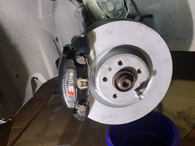

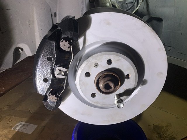

Me pareció un poco absurdo porque puse la frenada completa del S5, pero pensé que por alguna razón los S4-S5 tenian algo distinto (aparte de los frenos) al resto de A4 B8 y por eso en mi caso era mejor llevar los 376. En cualquier caso la diferencia es minima. -
Te he contestado en otro post. En tu caso si no montas la frenada S4 minimo lo recomendable son los Hel aud 4-376, que son 1cm mas largos que los 363. Por lo demás son iguales.
Presentación Audi A4 Avant tdi 150
Harigami responde a Harigami de discusión en Audi A4 / Allroad B8 (2008-2015)
Del 363 al 376 la única diferencia es la longitud del latiguillo. Los 376 son los recomendados para todos los A4 B8 salvo para el 3.0 Tfsi, mo me preguntes por qué Los 363 son los especificos para Audi S4 B8, pero pregunté a Hel España y no me recomendaron estos, sino los 376. Quiero pensar que es porque en el S4 el disco es mas grande y la pinza está algo mas alta, por lo que requiere 1cm menos de latiguillo. Pero cualquiera de las dos referencias serian validas en mi caso. Puse los 376 por recomendacion de la propia Hel. -
Los latiguillos son Hel Aud 4-376. Válidos para todos lis A4 B8. Estuve mirando los Hel aud 363 y alguna otra referencia, pero en Hel me dijeron que me correspondian esos. El 376 se refiere a la longitud de los latiguillos. -
Presentación de mi A6 avant 3.0 biTdi quattro Competition
Harigami responde a nezear de discusión en Audi A6 / Allroad C7 (2011-2018)
No voy a discutir contigo. Cada cual es libre de hacer lo que considere, pero lo que tu dices es para cuando varias el et de la llanta que la normativa te permite hasta 3 cm de variación siempre que no sobresalga de la aleta. La instalación de separadores es una reforma de importancia que hay que homologar, sobresalgan de la aleta o no. El que no homologue que se lo cuente a la guardia civil cuando le pongan una receta de 600€. Otra cosa es que en la ITV hagan la vista gorda si no sobresale la rueda. Yo me lo estudié cuando puse separadores, y homologando me quedo mas tranquilo. -
Si no los tienes homologados haybque quitar. homologar son 150€ y te quitas de movidas -

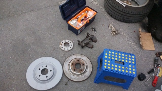

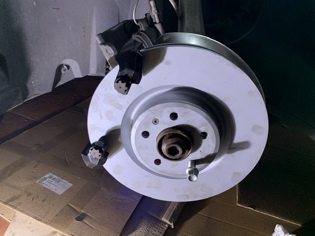

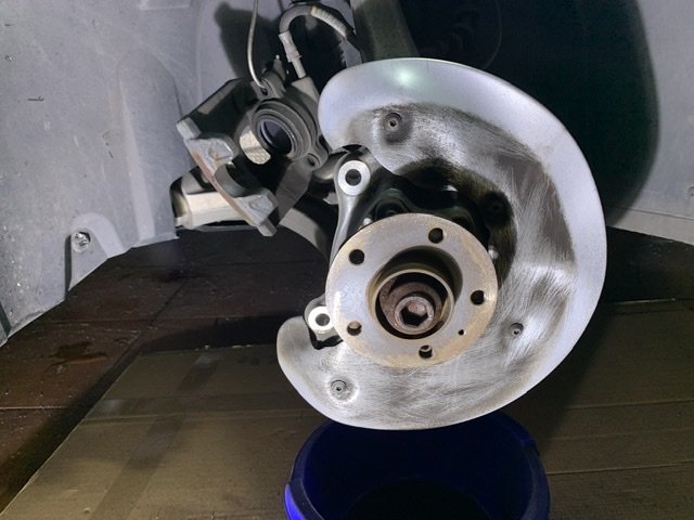

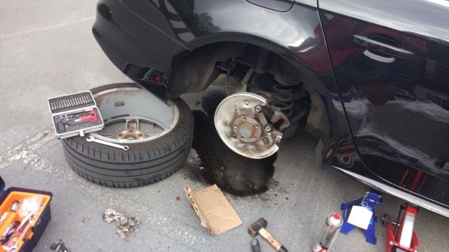

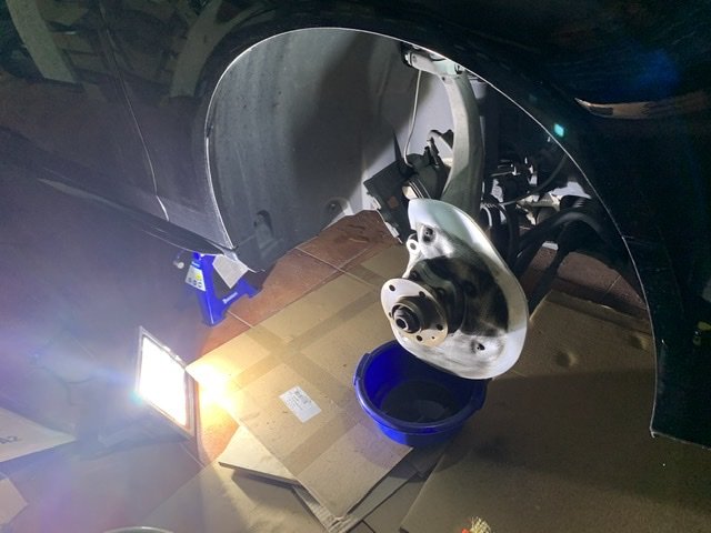

Correcto, mi frenada de origen es 1LT, discos delanteros Ventilados de 314mm con pinza ATE y discos traseros de 300 macizos. He passdo a discos de 345 con pinzas y portapinzas de S4-S5 (son iguales) TRW y discos traseros ventilados de 330 con pinza y portapinza de S4-S5. De momento noto la primera mordida muy buena (supongo que gracias a los latiguillos metalicos) y como aun estoy en rodaje le cuesta un poco detener del todo al coche. Pero la sensacion inicial es que te vas a comer el cristal. Para un tdi150 repro como el mio son mas que suficientes. -
