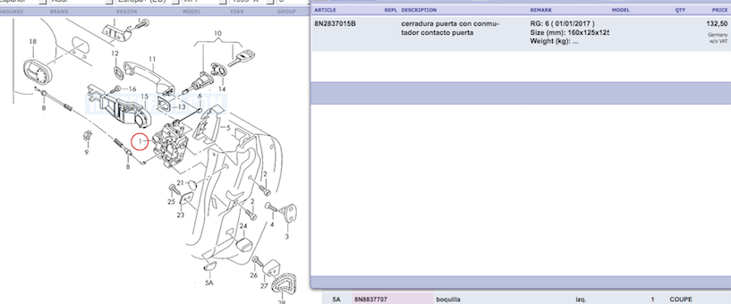

Buenas aiskaio, claramente, las cerraduras sufren un desgaste y se estropean, pero suelen tener solución desarmando y limpiando componentes, yo te recomiendo que compres una por ebay (que las hay a patadas) o en un desguace (que no sabes como está pero es una buena solución temporal), también puedes animarte a repararla tu mismo si eres manitas (no es muy dificil sacar una y meter otra... Y porsupuesto, cambia de mecánico, "creo que es demasiado bueno y barato" por el precio que te quiere cambiar la cerradura... puedes ir a la audi tu mismo, pedir la cerradura que vale 132,50 euritos cada una y te ahorras 300 euros que te quiere clavar el muchacho por invertir su tiempo.... no se que estudios tendrá tu mecánico pero cobra la hora a 150 euros, seria ingeniero de audi en las 24 horas de lemans o algo.
