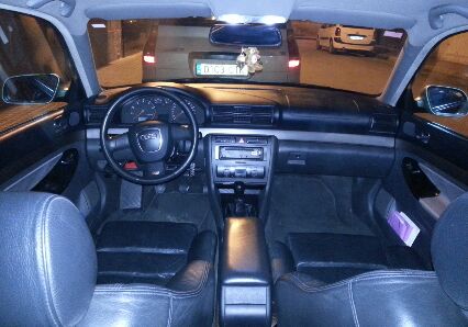

Pintaste el cuadro pues? jajajajaja que maquina, te quedo de LUJO!!!! no paras eh!!!! Clima dosdin rest...son pajaros muy raros eh y carillos y la radio dosdin me encanta, queda como las OEM...impresionante. -
