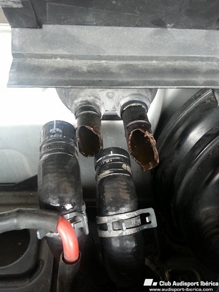

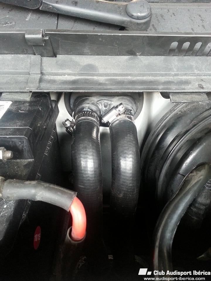

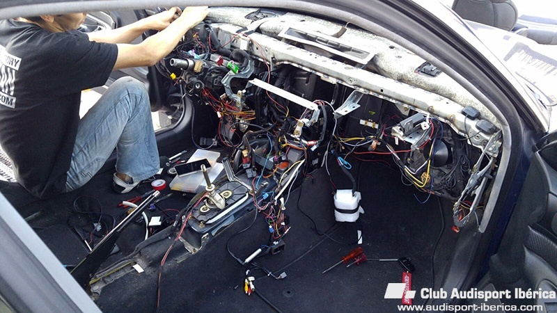

duke80 Publicado 5 de Octubre del 2016 Autor Denunciar Compartir Publicado 5 de Octubre del 2016 Bueno, actualizamos el hilo con la última que hemos tenido... Allá por junio descubrí una perdida de anticongelante por los tubos de entrada al radiador de la calefacción. Al desmontar un poco vi que los terminales estaban podridos y se estaban rompiendo por lo que la brida no apretaba como debía y fugaba. Algo parecido a esto: Que solucione temporalmente con algo como esto: Responder Enlace al comentario Compartir en otros sitios web More sharing options...

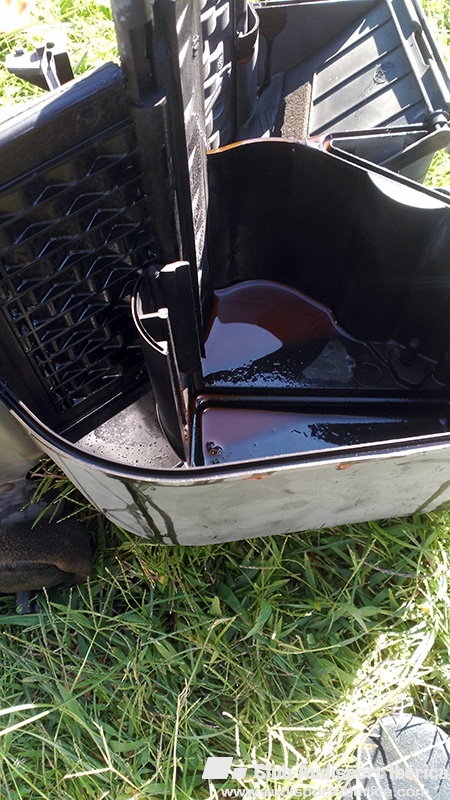

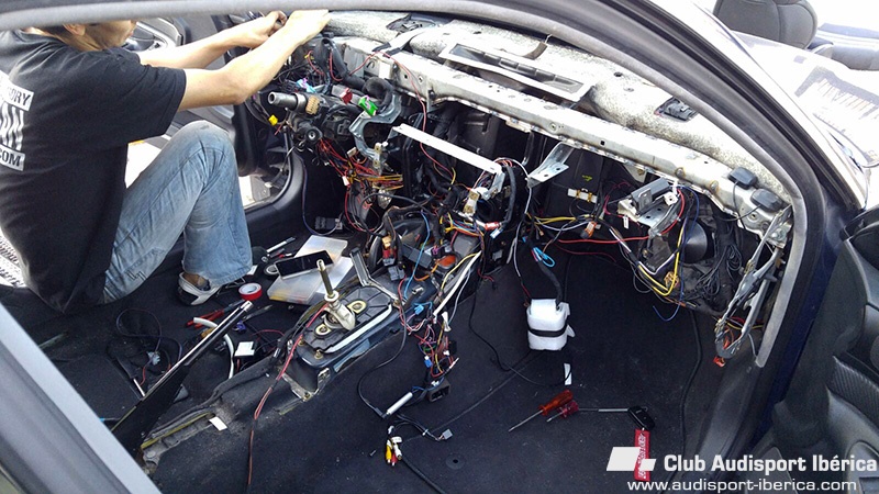

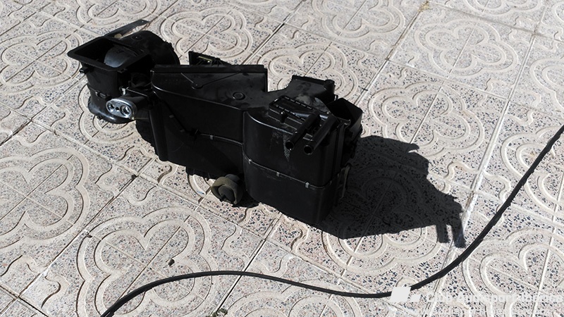

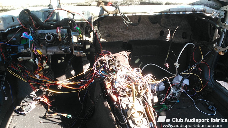

duke80 Publicado 5 de Octubre del 2016 Autor Denunciar Compartir Publicado 5 de Octubre del 2016 Al llegar los "primeros fríos" y que el clima empezara a mezclar aire frío con aire caliente, el coche empezó a oler por dentro a G12 y pude ver como los aireadores echaban vapor de anticongelante como si se acabara el mundo... La reparación temporal estaba fallando, así que tocaba ponerse el mono de trabajo y a desmontar Y a desmontar hasta sacar la caja del radiador de la calefacción Responder Enlace al comentario Compartir en otros sitios web More sharing options...

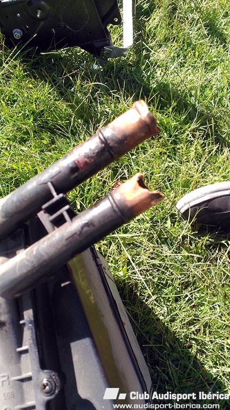

duke80 Publicado 5 de Octubre del 2016 Autor Denunciar Compartir Publicado 5 de Octubre del 2016 Con la caja ya fuera (y el radiador nuevo montado)... Aquí el causante de la "liada" Y aquí el porqué de los vapores de anticongelante en el habitáculo Responder Enlace al comentario Compartir en otros sitios web More sharing options...

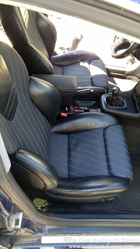

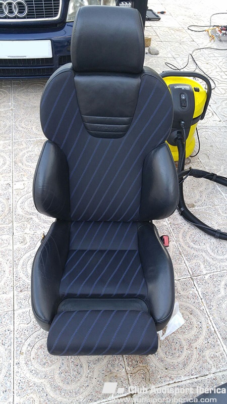

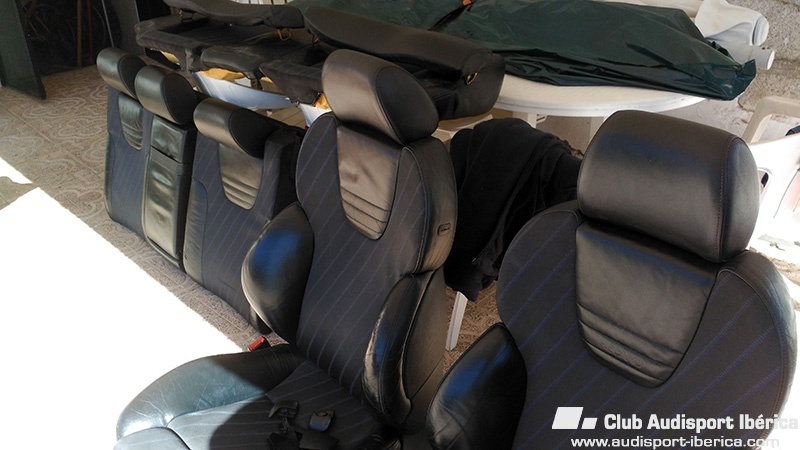

duke80 Publicado 5 de Octubre del 2016 Autor Denunciar Compartir Publicado 5 de Octubre del 2016 Y bueno, aprovechando el "disgusto" de la que había que liar y de tener el coche medio desguazado, pues le monté una chuche nueva... Asientos Recaro eléctricos mixtos cuero-tela. Tras una buena limpieza a fondo Responder Enlace al comentario Compartir en otros sitios web More sharing options...

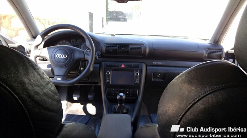

duke80 Publicado 5 de Octubre del 2016 Autor Denunciar Compartir Publicado 5 de Octubre del 2016 Y aquí ya montados en el coche y con todo otra vez en su sitio. Responder Enlace al comentario Compartir en otros sitios web More sharing options...
