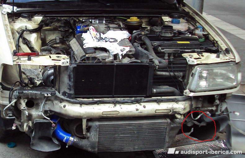

Mira en el frontal del parachoques, yo lo tengo ahi.
+1 pero colgando
Pues a ver si lo veo el próximo día que saquemos el IC. Si marca -10... es que debe estar frito no? ¿Alguien tiene alguno de segunda mano?

Me parece que tu sensor es el que está dentro del círculo :
