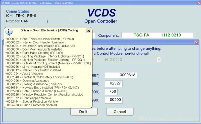

He conectado el VagCom y antes de cambiar de centralita tenia como valor 554.
Cuendo me he conectado, tras cambiar la centralita tenia 618 (esto lo ha cambiado solito)
Le sumo 65154 y queda como valor 66154, acepto y admite el codigo pero la ventanilla sigue sin subir o bajar de un solo toque.
He realizado el test desde el Vag y la sube y baja........
Os dejo una captura de los valores del 42 Door Elect Driver....
Se os ocurre otra cosa que probar??
Tambien he comprobado que los pulsadores hacen dos clic, por si se hubiese roto el pulsador,......
Editado por anuevo34
Enlace al comentario
Compartir en otros sitios web
si tiene 618 esta bien codificada,
claro que se cambia sola la codificación va en el modulo no en el coche, tu cuando codificas cambias la programación de una unidad si la quitas la codificación se va en el modulo,
con esta codificación tienes activo 512 que es el bloqueo de la puerta desde el interior 64+32 que son luces interiores y exteriores, 8 aviso de puerta abierta y 2 luces en tirador de puerta, con esta codificación tiene que subir y bajar el cristal,
si escaneas solo este modulo cuantas referencias encuentra? debajo de los labels tienes un desplegable, el sumar 65154 no es codificación ninguna posible a esta unidad, yo te dije si mal no recuerdo que miraras y si te admitía restar 65536 que lo restaras a la codificación, puesto que tener esta cifra sumada en la codificación supone tener desactivado el que suba y baje el cristal de forma automática, evidentemente si tienes 618 no tienes desactivado el que te baje o suba de forma automática, o sea que tiene que subir y bajar como lo hacia antes

Entonces no entiendo nada, cuando he conectado el valor que ponía es 618, que se supone es el correcto, pero así la ventana no baja....

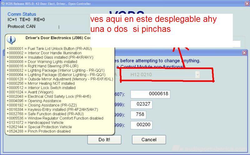

Cuando me preguntas "si escaneas solo este modulo cuantas referencias encuentra?" a que te refieres??
Yo al entrar en el modulo 42, me reconoce la referencia de la centralita que llevo puesta, 4F0959793F. Es esto lo que cometas...??
me refiero fíjate en la foto hay suelen salir todas las referencias que tiene asignadas el gateway no valla ser que tenga varias y se haga un lio, por otro lado haber si tienen comunicación entre las centralitas y mientras no pongas la del otro lado que sean iguales no sube o baja del tirón, que no debiera pero no valla ser
