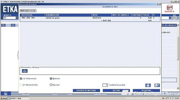

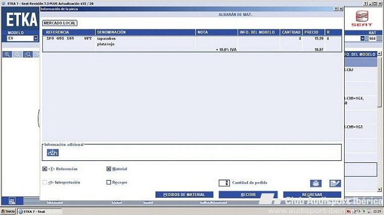

Aqui dos capturas de precios de unos accesorios de seat con la supuesta actualizacion de precios prss028 con el metodo que dio Javivitf para tenerla
