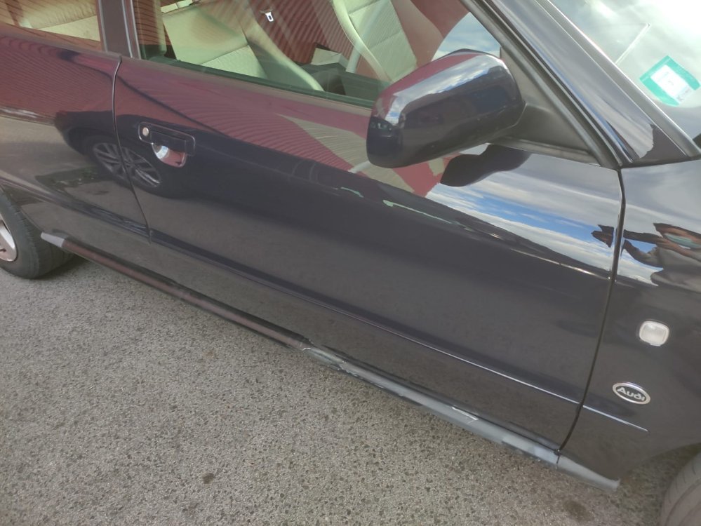

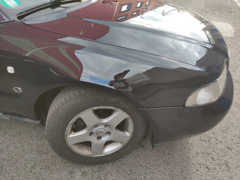

Aupa chavales, ya me estan pintando aleta y parachoques. La puerta intentarán sacar el golpe a ver...
Taloneras ando mirando, en desguace es practicamente sacarla entera, va pegada... o eos me han dicho. en internet he mirado
https://www.tarostrade.es/parte-reparacion-de-talonera-lateral-102645/po/audi-a4-1994-2001-140330
Creo que es esa pero lado derecho. me parece barata nueva 30€, que os parece. Casualidad que la derecha no tienen disponible. Sabeis de otro sitio donde piyar?

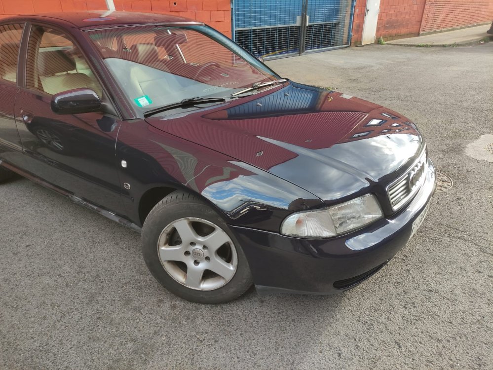

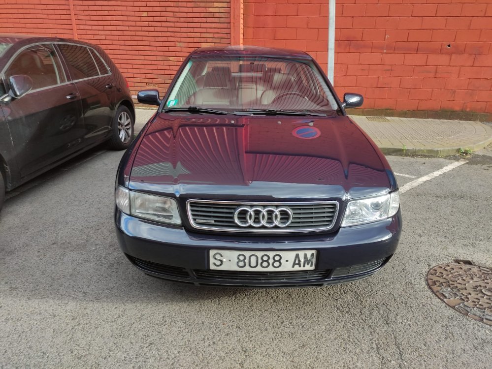

Ya tengo arreglado el coche, a ver que os parece el resultado. Al final por el dinero que me dieron....
, a falta de comprar talonera derecha y foco derecho. Eso será mas carete.613648186_WhatsAppImage2022-04-13at8_08_23PM.jpeg.4973dbc7fa7cfc396b1ca336b9c5c8c4.jpeg1320481005_WhatsAppImage2022-04-13at8_08.24PM(2).jpeg.5a8c4a6e1b09af3d0dab28f02a42fa21.jpeg1382640093_WhatsAppImage2022-04-13at8_08_24PM.jpeg.25b8e32f72e99d5c655eb6a320610a08.jpeg

Chicos, no encuentro la talonera derecha por ningún sitio! he preguntado en tropecientos desguaces y nada. Nueva en todas las paginas que la veo la derecha está agotada sin existencias... que locura.
a ver si sabeis de donde puedo buscarla. En autodoc la tienen, pero no hacen envios de esas piezas me pone... Me voy a volver loco.
Es lo unico que me falta para dejarlo bien.
