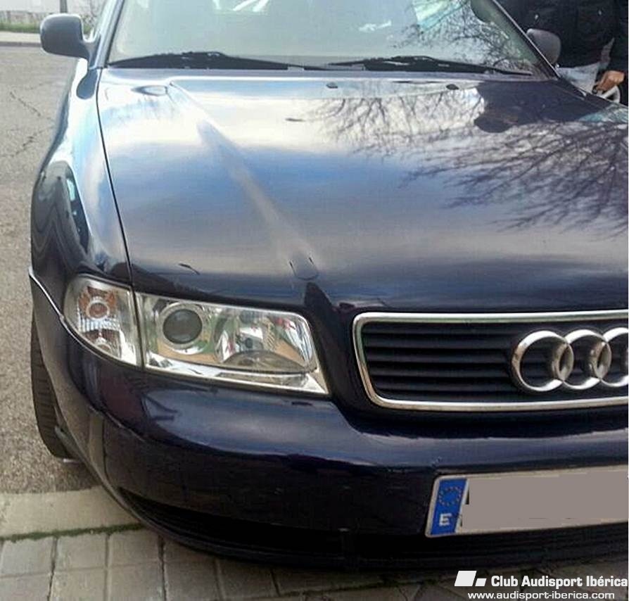

Pues eso, que hace poco monte estas luces:
Como no se encienden cortas + largas a la vez quería hacer el brico ese, pero si te paran los de verde no se si pueden ponerte multa, y tampoco se si se puede pasar la itv.
A, y se gana mucho en visibilidad? Muchas gracias

Me da que es al contrario de lo que tu piensas.
Con los faros que montas, si no haces cortas + largas juntas, te pueden echar para atrás.
Los coches que posean doble faro, deben mantener las luces encendidas. Porque al hacer las largas, iluminas a lo lejos, pero lo cerca te quedaria oscuro.
En el volvo S40 de mi padre, que tiene doble faro, se mantiene la corta al encender la larga.
En los restylings se mantiene la corta al encender la larga y en CUALQUIER COCHE QUE NO SEA XENON, vas a ver que la corta se queda encendida al encender la larga.
Por lo tanto, NO ES ILEGAL.
