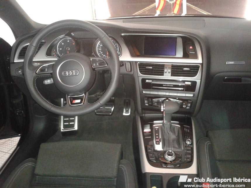

Hola de nuevo a todos, la verdad es que he de pegarle al coche su primera limpieza tanto interior como exterior, pero de todas formas le he pegado un par de fotos en el garaje al interior del coche que aunque no hacen justicia de como quedan realmente, si sirven para hacerse una idea.
Un saludo.

Muy chulo A6V, zí Zeñó!.
Mis felicitaciones.
Un saludo.

Hola.
Estos mismos (del S6) yo los he puesto hace unos días en mi A5sb y la verdad es que poner el reposapies es una chuminada, lo cuento para el que anda dudando, supongo que se montará exactamente igual, solo hay que soltar un poco el plastico que va en el lateral desde la maneta de la apertura del capó hasta la mitad de la puerta. con que tenga ya un poco de juego soltando las grapas desde la puerta (sin llegar a quitarlo) es suficiente para que te deje encajar el reposapies. Animaros que si la moldura es igual no tiene ninguna dificultada, se tardan 10m en hacerlo con un poquito de paciencia.
Por cierto, en el aliexpress me valio todo 60€ y es de una calidad muy buena.
Saludos.
